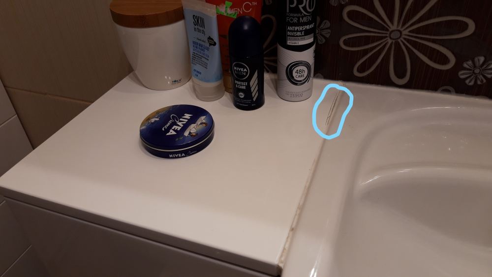

Blat szafki łazienowej
Wziął się i popsuł, na jednej krawędzi pękł lakier i wilgoć zrobiła swoje.
U producenta brak takiego modelu aby kupić i wymienić. Gdzie szukać takiego materiału żeby dorobić na wymiar? W Leroy/Castorama mają płyty ale po przycięciu brzegi oklejają więc nie nadaje się to do łazienki. Musi być przycięte, frezowane i polakierowane (tak obstawiam). Może jakaś alternatywa prosta dla takiego blatu ?
Lakierowany MDF. W tak narażonym na stały kontakt z wodą miejscu, nigdy nie będzie trwały. Musisz zamówić na wymiar tam gdzie robią fronty itp.
Jeśli ma być trwałe to potrzebny jest jednak jakiś Corian lub inne tworzywo, konglomerat lub w ostateczności kamień.
przetrwało 10 lat więc nie ma dramatu.
Corian, konglomerat to z tego co widzę ma grubość minimum 20mm więc nie bezie równej płaszczyzny z umywalką. Zatem zostaje MDF zamówiony na wymiar.
Stolarz, albo goście robiący kuchnię i inne meble na wymiar Ci pomogą.

dzięki za pomysły, podpytam speców od parapetów.
google wypluwa minimalną grubość 20mm vs to co teraz jest 16mm. Może mają inne grubości .
