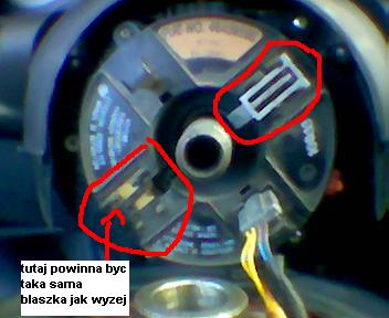

w ramach relaksu i wolnego z powodu choroby wytargalem dzisiaj zespolonego z auta. wyczyscilem i jest tip top (zobaczymy na jak dlugo) wink.gif moze jutro zamontuje jeszcze przekazniki ale to juz zalezy od checi. ogolnie ten przelacznik jakim syfem byl w srodku pokryty, ni to olej ni to smar, jakies takie badziewie,Bog wie co to bylo. ogolnie git ale:
1.cos mi kiera szuszczy jak nia krece,co to moze byc?? za mocno dociagnalem czy ki ch**??
2.to mnie bardziej niepokoi:
odpadla mi blaszka ze sprezynka ktora znajduje sie w tym badziewiu miedzy kiera a zespolonym. bodajze jest to cos od poduchy bo z tego wychodzily kable. wie ktos co to jest?? i czy bez tego da sie zyc czy czeka mnie reanimacja pajaczka??
pozdr.
dolaczam zdjecie tego czegos co odpadlo. ktos wie co to jest i do czego sluzy?? wszystko dziala, failura tez brak na szczescie. chodzi o ten kawalek blaszki ze sprezynka. mozna bez tego zyc czy jest to do czegos koniecznie potrzebne. jaka to wogole ma pelnic funkcje bo nie wiem. pozdr i z gory dziekuje za konstruktywne wnioski
