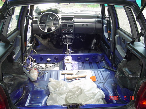

Największy problem jest z wykładziną przy kierownicy, bo żeby ją wyciągnąć są dwie możliwości, albo rozkręcamy drążek na łączeniu krzyżakowym, albo tak jak ja zrobiłem.
Naciąłem z przodu dosłownie 2cm i wyciągnąłem spod gumowej osłony.
O fotelach Ci nie wspomnę gdybyś chciała jak ja rozebrać wszystko do rosołu (bo niedawno było opisywane).
Problem miałem ze schowkiem z tyłu, ich mocowanie to takie klinki z plastikowymi łebkami wciskanimi w coś ala kołek.
Trzeba je podważyć delikatnie cienkim śrubokrętem i wyjdą.
Z tyłu pod tylnimi fotelami są trzy zatrzaski plastikowe i z przodu pod radiem i z boku wkręty, no i już masz jak ja. Patrz załącznik.
Dzięki opisanej fazie 1 zorientujesz się na czym stoisz bo można swobodnie looknąć na podłogę i do progów od wewnątrz.
