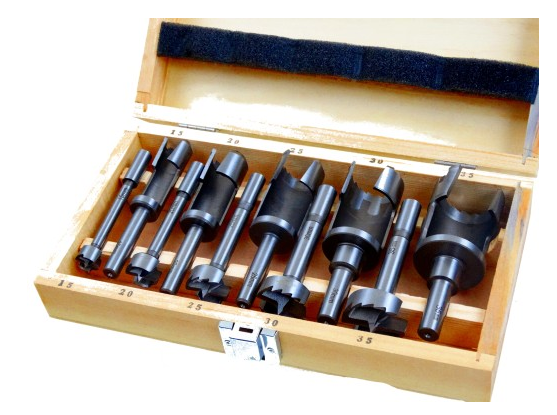

Do tego celu są specjalne zestawy nazywane
SĘKOWNIKI flekownik frez sednik
można też kupić pojedyncza parę na konkretną średnicę.
Jednym wiertłem powiększa się otwór do rozmiaru nominalnego, a drugim wycina z innej deski pasujący "korek"
Dokładnie tak.
I klej wodoodporny.
Po związaniu kleju szlifuje się na płask i to wszystko.
