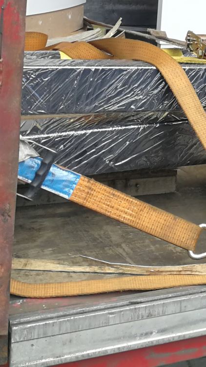

Na jednym aucie mam dokręcony profil aluminiowy w który wchodzą listwy boczne, i powinien mieć 2.55.
Może w ten sposób to rozwiązać? ;]
