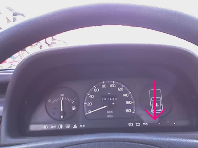

a co jest z taką lampką co jest Uniak z podniesioną maską od czego ona jest
> już wszystko OK licznik wyciągnięty to linka od prędkościomierza jest
> na styk bo kable od kostek mają luzy
> ona jest
gdzie ty tam widzisz lampkę???
jej nie widać tak jak ikonkę ręcznego lub awaryjnych ona jest tak jak od wtrysku zaznaczyłem tylko na zdjęciu w ktorym miejscu sie znajduje spineyes.gif
> gdybam - niedomknieta klapa ?
> zatrzymaj się i nie panikuj
> Możliwe, dobra koniec tego OT bo banany dostaniemy
licznik wyszedł więc dziekuje wszystkim za pomoc
mozna powiedziec ze koniec tematu ale jesli ktos cos bedzie wiedzial to tej ikonce to prosze o pomoc waytogo.gif
