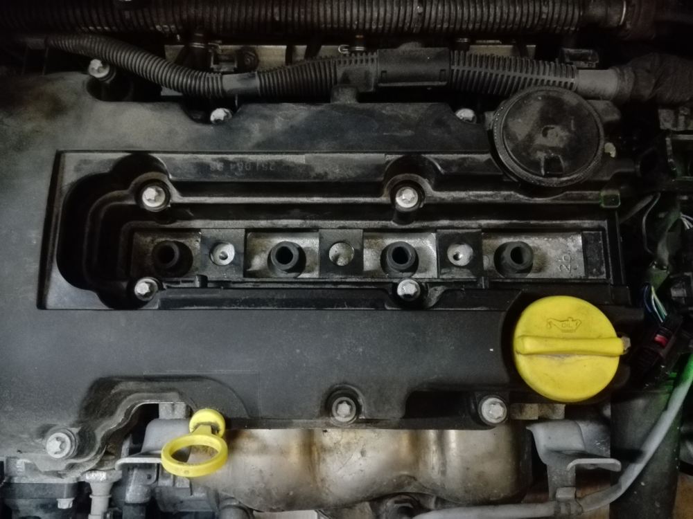

Chciałem wymienić świece zapłonowe ( pierwsza wymiana po 60000km ) i stało się coś takiego że wyciągając cewkę zapłonową na świecach zostały gumowe końcówki, i ni ho ho żeby to zdjąć ze świecy. Szarpie w miarę mocno i nic nie idzie.  Ktoś miał podobną sytuację? Jak to ściągnąć ? Nie chcę ciągnąć np. kombinerkami żeby nie uszkodzić tych gumowych osłon. Ktoś ma na to jakiś patent ?
Ja bym to jakimś penetratorem zlał od zewnętrznej strony.

Psiknąć jakiś olej silikonowy w sprayu i dmuchnąć od góry kompresorem, ale dużą końcówką, aby było szczelnie. Powietrze powinno rozszerzyć gumę, obruszyć i wepchnąć olej. Czyli powinno puścić.
Jak wyzej. Lej jakims siuwaksem bo inaczej urwiesz. Dodatkowo sprawdz gniazda cewki oraz sprezeny czy nie skorodowaly na zielono. Masz astre a tam to norma.
