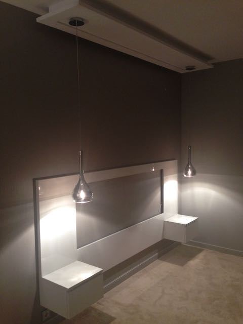

Chcę je w formie prostych półek jak na zdjęciu poniżej (z tym, że pojedyncze i węższe - ok. 40 cm)
Lozka-hotelowe-9-nc79gfj7vzocfh6cff1ld4x
I teraz pytanie - jak rozwiązać zamocowanie tych półek do płyty ? :hmm:

Jak widać na foto te dolne płyty  odstają od od tylich.
Jakiś stelaż jest zrobiony .Za nim instalacja pociągnięta
A pólka nocna przymocowana od tyłu .

To, że jest przymocowana to jasne - inaczej by odpadła :hehe:
Chodzi mi właśnie jak rozwiązać kwestię tego mocowania :hmm:
Płyta też nie będzie mocowana bezpośrednio do ściany tylko w ostępie ok. 3-4 cm.
Więc mocowanie kinkietów, prowadzenie przewodów czy osadzanie gniazdek mam rozwiązane - chodzi mi tylko o jak najmniej widoczny sposób zamocowania tych półek.
W zasadzie mogą być tylko pojedyncze półki (bez dolnej półki) - kwestia tego jak to ładnie zamocować.
Dajesz konfirmaty i gotowe [emoji106] ewentualnie możesz dać grubszą płytę i konfirmaty po zygzaku. Chyba że chcesz po tym skakać [emoji1787] to coś mocniejszego trzeba dać.

konfirmaty  i kołki drewniane - niekoniecznie na klej -
Lub jeśli cienkie deseczki da pod kolor coś takiego Komandorek pojedynczy podpórka

półki czy też szafki nocne mocujesz do tej większej lub dużej płyty. Płytę mocujesz do ściany albo na listwę montażową albo na specjalną płytę przyciętą pod kątem. Dla pewności można jeszcze dokręcić w niewidocznych miejscach (np od wewnątrz ramy, tam gdzie przyjdzie wypełnienie z tapicerowanych paneli). Mam bardzo podobnie zrobione, fajna sprawa.

To nawet nie muszą być konfirmaty. Dowolne długie wkręty z tyłu. Można dodatkowo dać klej poliuretanowy do styku i będzie można po tym skakać.

Wpisz w google półka ukryte mocowanie i wyskoczą Ci gotowe systemy a nie tam na jakieś wkręty.
A jeśli ma być pojedyncza półka to kupisz gotowca w Ikei, markecie budowlanym czy jakimś innym sklepie.

przepraszam, ale zupełnie mi wyleciało z głowy. Ja mam tylko fotkę przed montażem paneli tapicerowanych z alcantara. Tak to było przygotowane:
Właśnie coś takiego planuję zrobić, tylko zamiast szuflad otwarte i ciut niższe.
Jak masz zamocowaną płytę do ściany ?
Jak mocowałeś te panel z alcantary ? Bo to też chcę zrobić.

po lewej i po prawej stronie na ścianie są przykręcone listwy montażowe przycięte pod kątek 45 stopni i takie same są wewnątrz tej konstrukcji. Ta cała płyta jest na nich zawieszona i jeszcze przykręcona chyba za szufladami. Nie pamiętam dokładnie, bo to stolarz ogarniał. Panele były chyba montowane tylko na wcisk.
