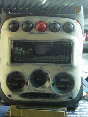

radio z wysuwanym monitorem w SC
wchodzi normalnie, czy bedzei musialo wystawac radio, bo przeciez cala przednia deska jest akurat nad radiem wysunieta, moze jakies pomyslu na umieszczenie, a moze pod srodkowa krata od nawiewu hmm.gif
W seryjne miejsce się nie zmieści... Proponuje lekko zmodyfikować nawiew środkowy i tam to wpakować zeby.GIF W razie czego moge udzielić kilku rad Toboe zeby.GIF
Pozdro

radio bedzie musiało wystawac ok 5 cm oslabiony.gif pozostaje tylko srodkowy górny nawiew

zresztą wczesniej była w nawiewie,troche sie trzeba pogimnastykowac ale spoko wejdzie,ja miałem tak ze nawiew zakładałem jak sie radio zamkło i git! nic nie było widac.

oo pomyslowo ok.gif moze jakies fotki pogladowe?

mniej więcej to tak było:
zdjołem deche,zamocowałem pół kieszen do deski od tylca,wyjołem nawiew,zcheblowałem go na minimum z tyłu,przerobiłem mieszalnik (obudowe nagrzewnicy ) aby wywalic tunel powietrzny doprowadzający powietrze do nawiewu,zaslepiłem wylot z mieszalnika i ju.

no dobra, ale teraz tak se mysle, przeciez przy otwartym monitorze to mi bedzie zalasnialo obrotek, coprawda jeszcze go nie mam no ale moze kiedys zlosnik.gif

jakie fotki? tamtego radia w nawiewie nie mam dawne czasy nie miałem aparata jeszcze
mam inne mojej roboty w seju jezeli chodzi o audio ale juz kiedys były na centomani
mam tu widac lekko narazie wycięty tunel nawiewu (przy niebieskim przekazniku):
http://rapidshare.de/files/22639645/KIF_0646.JPG.html
a tu zamocowanie półkieszeni:
http://rapidshare.de/files/22639875/KIF_0651.JPG.html
