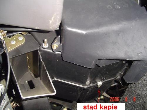

Skąd to ciece
Dziś przeszłą nad miastem potężna burza i zauważyłem że w wewnątrz kapie woda sciana.gifsciana.gifsciana.gifsciana.gif spod obudowy nadmuchu zdjęcie w załączniku.
Gdyby ktoś wspomógł jakąś radą pad.gif będe wdzięczny.
Podejrzewam uszczelkę, ale lepiej żeby to nie było to.

mozesz miec zatkany odpływ wody z podszybia i wpływa do srodka!!!

ja mialem to smao po deszczach i myjniach. bylem pewny ze bagrewnice szlak trafil, lalo sie wiaderkami, ale nie uybwalo oplynu.

Jeszcze raz jutro muszę odkręcić tą pokrywę i luknąć pod uszczelki, czy z dołu jest odpływ z uszczelek.
Ten odpływ który jest między silnikiem a kabiną sprawdzałem dzisiaj i jest drożny.
Prawie miesiąc temu jak walczyłem z rudą przejechałem tam połączenia blach fluidolem i dzisiaj jak widziałem jest okey. hmm.gif
