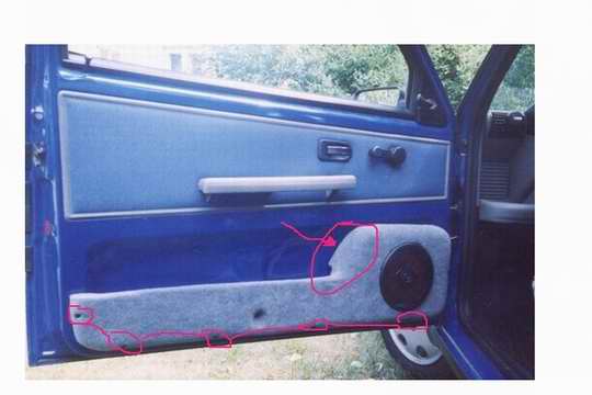

przymierzam się do zbudowania paneli na drzwi pod głośniki 17cm. Jakie mają one wymiary i czy robi się je tylko z mdf-u? Może ma ktos manuala jak takie coś wykonać? hmm.gif

i jak się robi takie zaokrąglenie , zeby dopasowało się do wgłębienia w drzwiach? i czy wierci się dziury w desce na wylot? czy pod deske daje się jakieś dystanse, żeby odstawały żeby głośnik 6 cm się zmieścił, czy lita decha starcza?

> i jak się robi takie zaokrąglenie, zeby
np. bieresz tekture i wycinasz luk, a nastepnie patrzysz jak pasuje i robisz poprawke i znowy sprawdzasz jak przylega. jak Ci sie juz uda, to odkladasz kontur na deche i tniesz... albo w 10 innych sposobow, wystarczy pomyslec.
normalnie rotfl!!!
a jak chcesz to przykrecic? robisz maly otwor na wylot i poszerzasz wiekszym wiertlem na glebokosc np.5mm, coby lepek wkretu sie schowal.
> czy pod
lepiej dac dystans pod glosnik.

ale mi chodzi o to, czy ona jest taka lita gruba, bez żadnych profilowań i zaookragleń, czy wyprofilowana w jakiś łuk i dopiero w cieńszym miejscu jest ta dziura pod wkręta.

nie wiem, jak ma DEVastator, ale jesli jestes gotowy na zrobienie takich paneli, to powinienes sam cos wymyslic, a szczegolnie - zdrowo wszystko przemyslec...

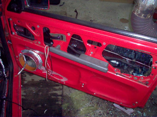

jak masz elektryke szyb to mozesz dac tam fajny panel. wygluszysz srodek i bedzie ladnie grac bez ciecia drzwi waytogo.gif
wiem wiem ale cienko tam zrobic zamkniętą komore...
> bo mało miejsca jest
Pozdro
> Mało? Całe drzwi są komorą, to mało?
> Pozdro
wiesz co to jest komora zamknięta dla głosnika 16.5cmm? od 3 - 5 litrów więc cienko to wykonac
no chyba po dokladnym wygluszeniu w drzwiach jest tam 3-5l? Czy tez nie ? spineyes.gif Ja mam tak :
> nie ? Ja mam tak :
mysle ze jest tak około 15l więc nie nazwał bym tego tym o co mi biega,chodzi o to ze aby głosnik około 16cm był dobrym kick basem to musi miec obudoewe zamkniętą a dla takich wymiarów to jast własnie w granicach 3-5 l
natomiast granie całymi drzwiami tez jest dobre ale nigdy nie osiągnie się sybkiego i precyzyjnego basu z głosnika.
ja przerobiłem juz ten temat w moich kilku sejach i uwazam tak:
drzwi na wysokosci korbki od szyby głosnik 16.5 i komora zamknięta (j.w.) to ideał dla dobrego systemu przediego w seju.
