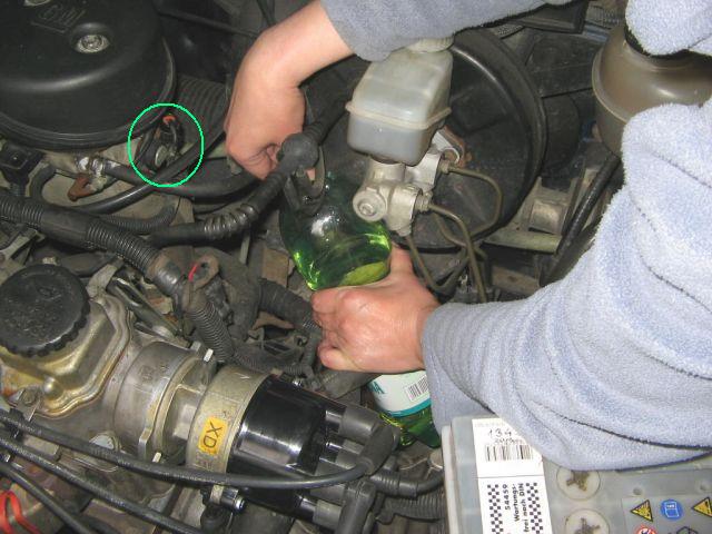

Gdzie szukać tego czujnika?
Przy monowstrysku takie gówienko połączone z przepustnicą - taki plastikowy element, do którego wchodzi złącze z kabelkami.
Tu macie czujnik pp. W c14nz i c16 nz w innych nie wiem ale może jest w tym samym miejscu.
