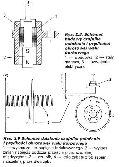

Jest zamontowany do kadłuba silnika naprzeciw koła zebatego umieszczonego na kole pasowym wału korbowego.
