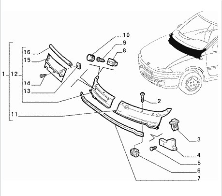

Podnosisz maskę, podchodzisz z lewej strony auta (tej od pojemnika płynu spryskiwacza) i widać tam taki czarny plastik przykręcony 2 wkrętami do wiekszego plastiku, odkręcasz te wkręty i wyciągasz ten czarny plastik... a masz schemat z EPERA w załączniku - część nr 15. Odkręcasz i wkładasz tam filtr, chyba że nie masz skrzynki na filtr to odkręcasz resztę.
