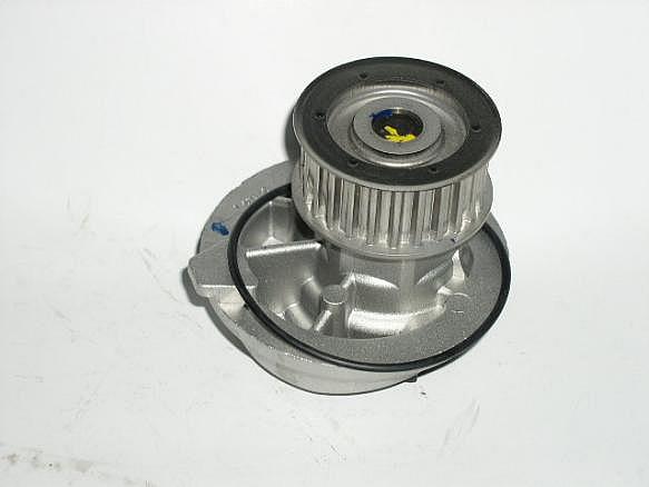

> Czy mi może ktoś powiedzieć, czy to pompa od 1.7 DTL?
Tak wygląda pompa do X17DTL od nr silnika 14363652 więc porównaj (info ze sklepu internet.)- fotka w załączniku!

...Na Twoim miejscu nie ryzykował bym uszkodzenia silnika za 120pln (new pompa) - wiadomo Twoje pieniążki. Po 2 pompa ta nosi wyrażne ślady użytkowania i upływu czasu. Pozdrawiam...
Dla mnie to całkowita porażka. Nawet jak tą starą pompę dostałeś za darmo, to po co ją wkłądać skoro w silniku też siedzi stara? screwy.gifA do stracenia jest duuuużo więcej niż jest warta nowa. Ale to Twój samochód i Twój wybór. smile.gif
Pompa ta wygląda na dtl'ową, ale wygląda na dość przechodzoną. Nie wiem na czym jeździł silnik w którym była zamontowana, ale jeśli mam być szczery, to wywalałem z dtl'i już dwie przechodzone pompy i żadna nie była aż tak zarośnięta, przy czym w obu łożyska już mocno się odzywały.
Dołączę się do słusznej moim zdaniem opinii kolegów - nie warto jej zakładać. Zwłaszcza, że wiąże się to z demontażem paska rozrządu i jego ustawianiem (no chyba, że uda się nie ruszyć kół zębatych), warto zrobić pompę raz a dobrze, żeby przynajmniej do wymiany paska pochodziła.

Tak wyglądała moja po wyjęciu:
Jeśli mogę coś zasugerować - nie zakładałbym takiej pompy na twoim miejscu - wygląda nieciekawie i jest dość mocno skorodowana... sick.gif
Lepiej się wykosztować i założyć nową... Taka z twojej foty nie wygląda na taką przed którą jeszcze długi żywot... A korzja po stronie wewnętrznej tymbardziej jest alarmująca...
dziękuję Wszystkim smile.gif ehhhh, stara pompa mi rzęzi, a nie mam funduszów do końca miesiąca na nową no.gif ta pompa ze zdjęcia w realu zdecydowanie lepiej wygląda zlosnik.gif i tak żona jeździ (pyrka a nie jeździ biglaugh.gif ) Asterką tylko po małym mieście obecnie, także się chyba z tym przemeczymy do wymiany rozrządu z nową pompą ok.gif
