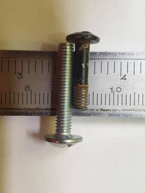

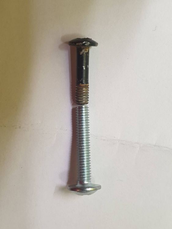

mam takie dwie śrubki
muszę dobrać nowe najchętniej z główką pod imbus/torx
Już ustaliłem, że ta "grubsza" to śrubka z gwintem calowym 8-32 x 5/8 z główką typu Philips
srebrne już znalazłem, ale jeszcze szukam czarnej
gorzej jest z tą drugą - jest nieco cieńsza, gwint mniej więcej o 1 mm dłuższy widać że drobniejszy. Ktoś na forum w USA napisał że to metryczna (6 X 1.25 X 20) ale nie bardzo mi podchodzi

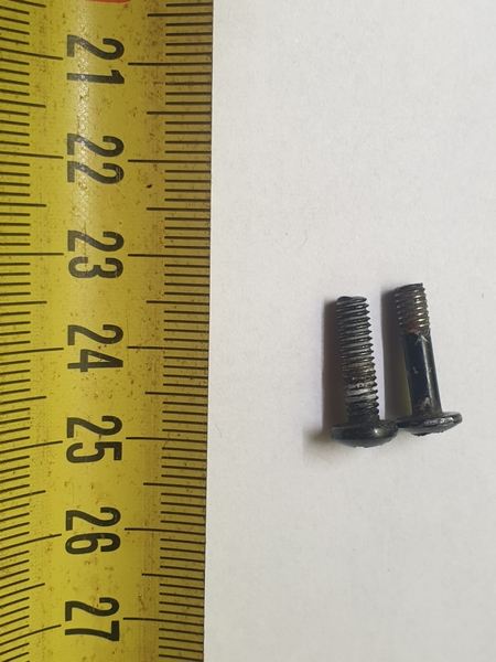

niestety moja suwmiarka gdzieś wyszła i nie wrócila i tak patrząc to:
średnica gwintu ok 3,5mm - 4 mm (bliżej 3,5)

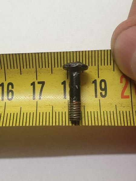

długość do łebka 16 mm
sam łepek ma 8 mm średnicy
długośc gwintu - ok 5,5-6mm
M3 to to raczej nie jest. M4? są jakieś wymiary "pośrednie" między M3 a M4?

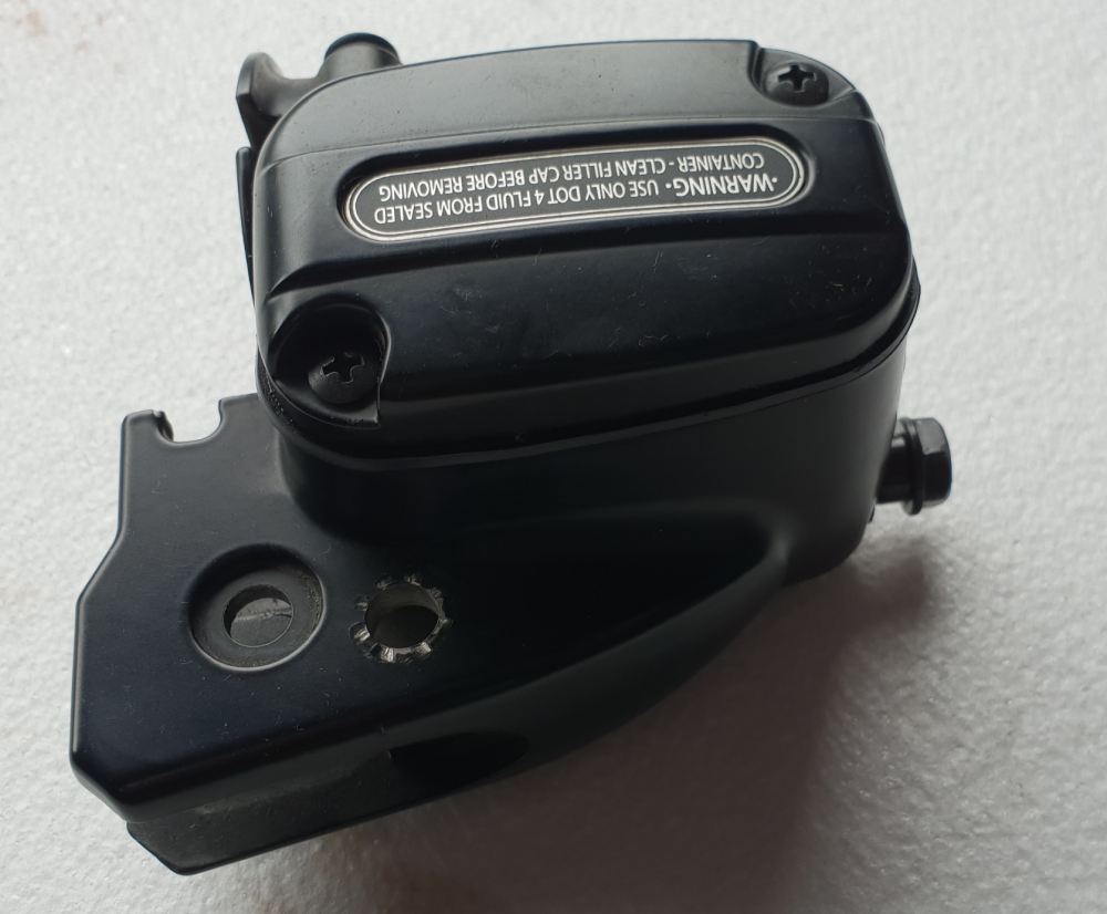

niestety nie przechodzą na wylot.
Myślałem też o rozwierceniu i wstawieniu "naszych" śrubek, ale otwory są blisko krawędzi i musiałbym w deklielkach rozwiercać a tam "ciasta" mało. Tak samo w cylinderku - śruby nie idą w korpusie tylko w tulejkach.
Co zabawne katalog podaje, że w lewy cylinderek od sprzęgła idą te grubsze śrubki calowe a w prawy od hamulca te cieńsze - jakby tego motyla noga nie mogli unormować.

zejdzie się do wymiany 1/4 motocykla - pompki są zintegrowane z klamkami i przełacznikami - elektryka, mocowanie lusterek ;)
Strzelam też, że węże przyłączeniowe mają inną średnicę tej śruby przelotowej, która dokręca wąż do cylinderka, strzelając też w ciemno, że ta śruba przelotowa też ma gwint calowy.
Po za tym - chińskie pompki w H-D? :😄 tylko dlatego, że śrubki nie mozna dostać  :) - to już wolę zaopatrzyć się w gwintownik M4 i wiercic.

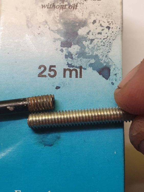

Zwykła śruba M4 ma skok 0,7mm. To chyba za proste ;).
Z drugiej strony gwint jest walcowany, a takie nierzadko, nie dochodzą średnicą do wymiaru nominalnego, więc może to jest M4 :hmm:.
Źle zrozumiałe autora posta, myślałem że M4 zostało sprawdzone i nie pasuje.
Faktycznie może być to M4, ale jeśli średnica zewnętrzna jest poniżej fi4mm to może być również śruba calowa 6 - 40 UNF (średnica zewnętrzna fi3,505, skok gwintu 0,635)

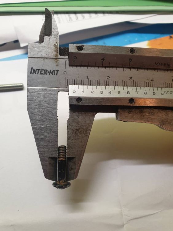

Chyba jednak M4
Zmierzylem suwmiarką i wyszlo mi 3.8mm tyle że widać iż gwint jest delikatnie obroniony. (Sam trzonek powyżej gwintu ma równo 3.5mm.
Wygrzebałem jakieś dwie śruby M4 i jak widać skok gwintu taki sam

te co dobrałem mają specyfikację DIN 967:
Kupić Śruba do okuć meblowych DIN 967
