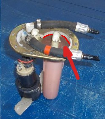

wysuszyłem powierzchnie i zakleiłem budaprenem bo silokon nie chciał łapać do powierzchni tłustej od benzyny. mam pytanie czy w elemencie zaznaczonym na fotce jest jakaś uszczelka od spodu bo tamtędy cieknie chodzi mi o to zagłebienie

spoko narazie sie nie leje tylko czy tam jest jakas uszczelka :> bo po krawędziach tego wgłebienia bąbelkowało jak by jakas uszczelka nie trzymała pod spodem niewiem.gif
distalem sie pobawie jak benzyny nie bedzie i wyjme cały koszyczek z pąpką acetonem albo brynolem czymś sie to przemyje

spoko za rade napewno przyda sie wrazie gdyby na przyszłość bo to pewnei tylko kwestia czasu zeby.GIF nie mam dzióry w samym baku. bak jest oki. pozaginany ale daje rade zeby.GIF uszczelka przy mocowaniu koszyczka też jest oki, ale ten plastik wgłębiony gdzie jest złacze na kabelki (zaznaczone na fotce) do koszyczka (nie kable doprowadzające napięcie do pąpy) to w tym miejscu przy krawędzicah tego wgłębienia tak ze z tego wgłębienia robi sie mały zbiorniczek a kabelki znajdują w benzynie potem to sie przelewa i cieknie po baku smile.gif obecnie rozwiązałem ten problem distalem
sorki za źle sprecyzowany temat topika bo nie chodziło mi o sam bak jako w sobie tylko o to wgłębienie w koszyczku i tam sie zastanawiam czy jest jakaś uszczelka confused.gif i dzięki wszystkim za porady bo naprawde sie przydały albo przydadzą zeby.GIF
Rozumiem, że bak masz blaszany, w nim na owalnym otworze musi być uszczelka "gumowa" odporna na benzynę wkładana pod kołnierz korpusu wskaźnika poziomu paliwa, do którego jest mocowana z uszczelką pompa paliwa.
Uszczelki wskazane byłyby oczywiście nowe, ale przy braku lub awaryjnie najlepiej polecam doszczelnić je dodatkowo silikonem ( w tubce w sklepiku "motoryzacyjnym" za parę zł) - jest odporny na olej, paliwo, sporą temperaturę. Sam uszczelniam silikonem różne złącza w silniku, skrzyni itp. ze starymi uszczelkami lub bez i jest ok.

narazie trzyma co do uszczeki na tym owalu to tak ale benzyna sie wydostaje w miejscu czerwonej kreski na zdjęciu i nie wiem jak to rozebrać czy tam jest jakaś uszczelka czy coś w tym stylu

hmm ale mnie nie chodzi o sam zbiornik grinser006.gif tylko o ten plastik smile.gif zaznaczony na foto domyślam sie że to od wskaźnika paliwa ale czy to ma jakąś uszczelke jest jakoś wsadzane
