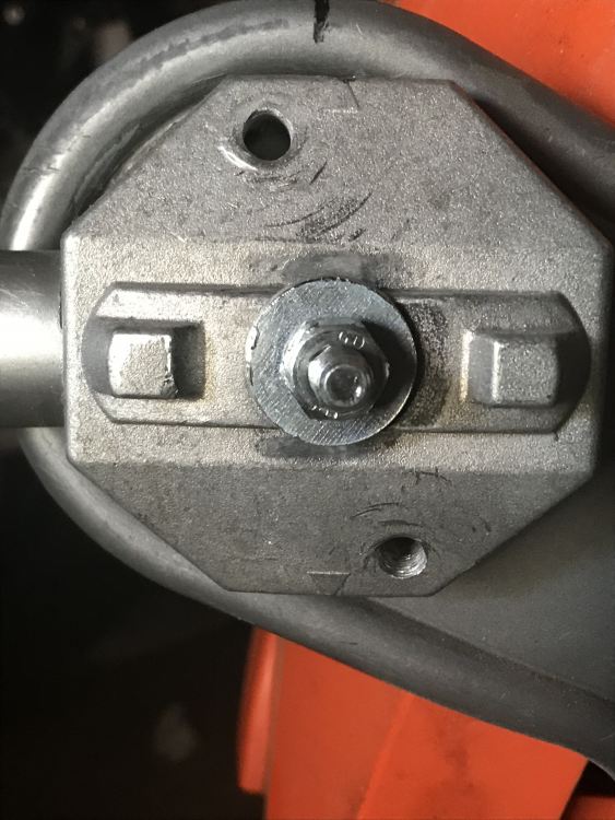

mam kosiarkę spalinową husqvarna lc48, jako że to pierwszy sprzęt, gdy kupowałem (używka) nie zwróciłem uwagi na połączenie "dyszla z kosiarką", kosiarkę zastałem złożoną, przejechałem kawałek po trawie - kosi, rozkręciłem i wpakowałem do bagażnika.
Wczoraj przykręciłem uchwyt do kosiarki w pozycje 1/1 pojechałem kosić i kurcze ruszał mi się ten uchwyt, spadał niżej itp, gdy rozkręciłem pakując do auta zobaczyłem, że te otwory 1/1 są wyrobione i tu mi to latało, ale jest to dla mnie za nisko, więc następnym razem zamontuje w otwory 2/2, gdy rozkręciłem te 3 śruby to w sumie wszystkie 6 z dwóch uchwytów było pogięte... Boje się czy jak dam 2/2 czy nie wyrobi się to jak na otworach 1/1
Czym przykręcać ten dyszel/rączke do kosiarki?
To śruby 8mm, zamówić jakieś utwardzone? Nie ma jakiegoś motylka jak w siodełku od rowera?
zieleniak jestem, to moja pierwsza kosiarka... kupiłem używkę za 8 stówek;) i chyba przegrałem życie;) hehe.
No to nieźle przepłaciłeś.
Za słabo oglądałeś przy zakupie, bo mozna to było dostrzec.
Najmniej inwazyjnie, to bedzie dać podkładki z jednej i drugiej strony i porządnie dokręcić

zamówiłem takie motylki na alledrogo
https://allegro.pl/oferta/motylek-nakretka-sruba-raczki-uchwytu-kosiarki-m8-8131073115
i chyba powinno być ok
a i ten luz to chyba prawidłowy jest by amortyzowało;)? nie przenosiło nierówności na dyszel? ten luz to taki amortyzator może hehe
Tak, jakbyś skręcił na sztywno to choroby pilarza dorobiłbyś się w dzień 😁
Ja bym nawiercił dodatkowe otwory w obu częściach.
poczekam na te motylki i ruszę na działkę, 1110m2 przede mną zobaczę jak pójdzie.
Ale kosiarka nie powinna drgać
Jeśli drgania są odczuwalne to zalecam wyważenie noża lub jeśli to nie pomoże sprawdzenie wału
Różne "kwiatki" w życiu widziałem
chodzi idealnie, wyważona idealnie, pracuje cicho o dziwo, równo, nic ją nie telepie, ogólnie zero zużycia od spodu na obudowie itp, podobno nieużywana za bardzo bo ziomek od razu po zakupie złamał kosz...kupiłem od znajomego, znajomego;), który dostał od teścia bo kosz kosztował połowę kosiarki;)
Tak, ale pałąk/dyszel jest dość luźno przymocowany do samej obudowy. Dla amortyzacji z podłożem oraz zniwelowania lekkich, ale jednak drgań. Jak jest koło pół hektara do wykoszenia - to potem czuć 👍
Piszę o tym, ponieważ ojciec w starej kosiarce  na szybko zdrutowal pałąk do jakichś otworów technicznych (zastrzałami z kątowników) to kurczę na postoju nie dało się tego trzymać. Mimo nowego wówczas noża... Po naprawie "jak powinno być" jak ręką odjął 😇
