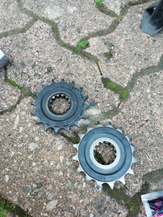

przednia zębatka JT
ostatnio gadaliśmy o łańucach JT. to teraz zębatka. założyłem nowa 16kkm temu, już jest do wymiany, ewidentnie porobiły się haczyki :nie_wiem:
dużo to? mało kilometrów? a może normalnie? :hmm:
nie za bardzo nawet widzę jakąś alternatywę. są jeszcze zębatki renthal. marka znana mi głównie chyba od kierownic. lepsze toto?

ostatecznie kupilem przednia i tylna JT i wymienie. juz wole wydac te kase niz zajechac przedwczesnie w miare swiezy lancuch zuzytymi zebatkami :nie_wiem:
no ale w sumie to nie wiem ile powinny wytrzymywac zebatki w moto.
No to już masz odpowiedź, napęd wymienia się w komplecie- każda inna kombinacja z zostawieniem starych zębatek albo starego łańcucha kończy się przedwczesnym zużyciem zestawu.
Jedynie w offroadzie i w sporcie gdzie są stosowane alu zębatki robi się takie kombinacje.

zmienilem te zebatki, ale jakos kurde nie widzialem zuzycia. tylna byla od nowosci i serio nie bylem w stanie nic dojrzec, natomiast przednia na upartego troszke miala skrecone zeby w haczyk. :nie_wiem: przod mialem wrazenie, ze troche halasowal, na motocyklu wydawal sie bardziej zmeczony. no nic, ktos bedzie mial nowe zebatki, bo moto i tak idzie na sprzedaz. teraz to juz nic nie ma w nim do wymiany, nawet na upartego xD
Nie wiem co za telefon ale te przednie to obie wyglądają na zjechane a i w tylnych bałbym się potwierdzić, że nowa jest prosta.
