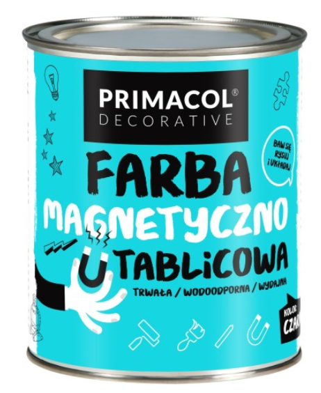

No to kupiłem Primacol. Takie 2w1. Położę z 5 - 6 warstw i dam znać.
Jednak nie będzie całej ściany, tylko tak ze 3-4 mkw.

No dobra, pomalowane. Puszka 0.75 litra.
Wymiary malowania 0.83x1.61
Nie wiem ile warstw - dużo było - pewnie około 10.
Magnesy się trzymią :ok: Test rysowania kredą a następnie zmywania przeprowadzi już córa.
Została mi jeszcze jedna pucha - tutaj już córa ma decydować w którą stronę(y) mam powiększyć obszar.

A to jest do kredy czy na nowoczesne mazaczki?
Mamy taką na mazaczki niby zmywalną, ale po jednym teście gdzieś z boku okazało się, że lepiej tego nie mazać ;]
Tylko kreda.
