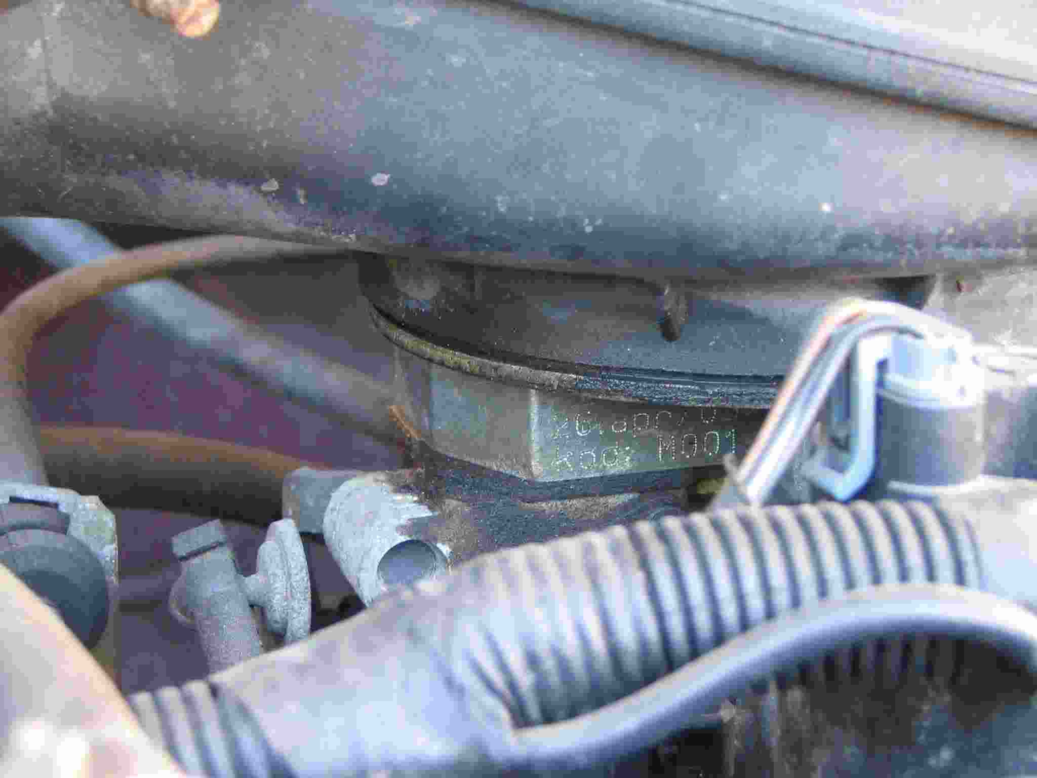

Od jakiegos czasu mam problem z falowaniem obrot na biegu jalowym. Ostanio doszedł również problem gasnięciem rozgrzanego silnika w sytuacji gdy zatrzymuje auto aby skrecic lub aby właczyc wsteczny. Gdy musze zwalniac lub zatrzymac sie obroty silnika nagle zaczynaja sie zmniejszac, krztusic i silnik gasnie. Jak przegazuje to nie slysze zadnych zaklocen w obrotch. Jezeli na biegu jalowym zaczynaja mi falowac obroty i wylacze silnik a nastepnie ponownie go odpale to przez kilkadziesiat sekund silnik obroty trzyma dobrze.
Po lekturze forum postanowilem przeczyścic EGR + krokowca + przepustnice. Robiac wstepne rozpoznanie terenu planowanych prac zauwazylem pod przepustnica dziwny wyciek/plame, i tu mam pytanie:
1 - co moze byc przyczyna tego wycieku/plamy
2 - czy jej obecnosc moze miec wplyw na moje problemy z obrotami i gasnieciem silnika
3 - W dziale "Napraw to Sam" jest informacja ze pod przepustnica znajduja sie dwie uszczelki ktore "zawsze" nalezy wymienic na nowe. Czy w przypadku problemow ze zdobyciem
ww. uszczelek mozna zaryzykowac wykorzystanie istniejacych posmarowanych silikonem?
Jezeli powyzsze zabiegi nic nie pomoga co jeszcze moze byc przyczyna opisywanych problemow?

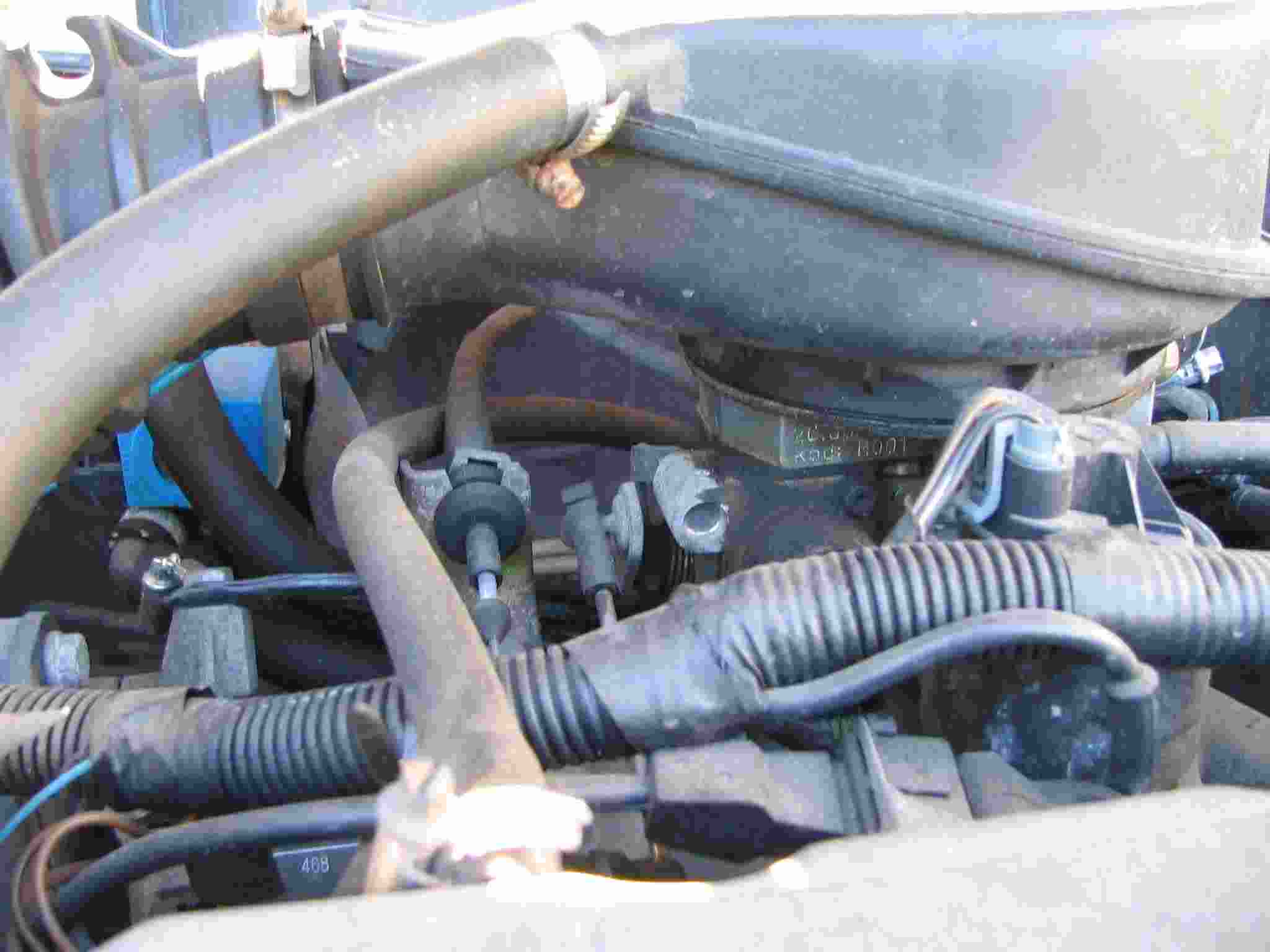

A tu druge ujecie tego samego problemu.
I jeszcze jedno Asterka to:
3HB X16SZ 95' + LPG Bingo

takie lekki zapocenie się o niczym nie swiadczy- pewnie w każdej Astrze tak jest smile.gif
kwestia czy nie łyka temtędy lewego powietrza
myślę ze trza wsio oczyscić a przede wszystkim silniczek krokowy
co do nowych uszczelek, to dobrze byłoby dać nowe

Mi to wygląda na uszczelkę pod chwytem powietrza.
Za pewne po jego zdjęciu, zobaczysz brązową maź na zespole wtryskiwacza, może nawet trochę gluta się rozleje. Najlepiej było by zdjąć całą przepustnicę i wymyć w benzynie ekstrakcyjnej.
Kolega pisze "lekkie zapocenie, a dla mnie jest to "wysoce podejrzana plama" ale chyba faktycznie moze zbyt histerycznie podszedłem do tego zjawiska. Rozkrece przepustnice to sie przekonam co jest grane.
Gajdzi, odosnie manuala dotyczacego czyszczenia krokowaca to dla X16SZ nic takiego nie widzialem. Przejrzyj forum a szczegolnie dział techniczny i tam sa ogolne informacje na temat postepowania przy czyszczeniu krokowca oraz przepustnicy i w sumie to powinno wystarczyc. Do linkow kolegi rwIcIk-a dodalbym rowniez punkt dotyczacy przepustnicy: http://astra.autokacik.pl/technika/napraw/uszprze/uszprze.html

Orochimaru, jezeli mam nieszczelna uszczelke pod chwytem powietrza to co ta usterka moze powodowac?
Pozdro.
> Pozdro.
Akurat w tym miejscu nic złego, może poza problememi z przesłoną przełączającą zimne i ciepłe powietrze (tą przed filtrem).
