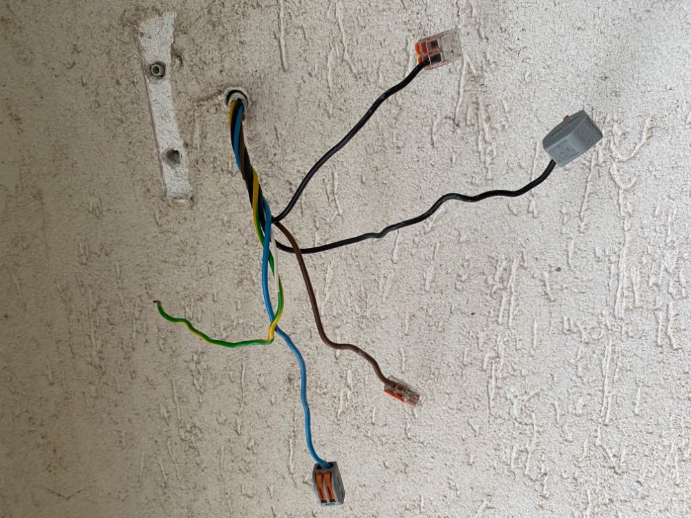

No i jak to podłączyć ? Kinkiet z czujnikiem ruchu , za dużo mam kabli wychodzących ze ściany — pomocy !
Mam wejście do mieszkania a nad drzwiami taka wiązka kabli
 w czarnych jest „ prąd” bez znaczenia czy w środku na korytarzu włączam „ światło” czy nie
do podłączenia mam przed wejściem do mieszkania do tych kabli  kinkiet z czujnikiem ruchu
tak będzie dobrze ??
Po prawej taka kostka w lampie i do niej
niebieski
„masa”
i jeden z tych czarnych
Czy będzie mi przez lampę przepływał prąd i bił mi koszty w licznik ??
a co tam wcześniej wisiało? Upewnij się co pojawia się na którym przewodzie po włączeniu światła włącznikiem. Co do zasady powinno być tak jak masz na zdjęciu 2.
jest jeszcze opcja, że wczesniej ktoś podłączył coś "na partyzanta" (faza na stałe, a pod włącznikiem był neutralny :] )
trzeba sprawdzić wszystkie opcje....
mogło być jeszcze podłaczenie pod włącznik podwójny: 1 klawiszem zapalało się oświetlenie "ręcznie" - niezależnie od czujnika, a drugim klawiszem właczało sie oświetlenie z czujnikem ruchu... dzięki czemu też można było wszystko wyłączyć....
HGW co tam jest
ja bym jeszcze posprawdzał po wyłączeniu którego bezpiecznika zanika faza - możę to coś naprowadzi....
ale ciężko się doradza nie znając szczegółów

Mam podłączony obecnie takie coś

Takie cudo tam było
