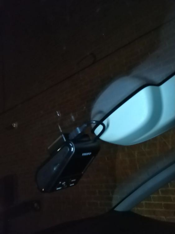

W dniu 21.11.2020 o 22:54, Sysio_SC napisał:
Szanowni,
Jak prowadziliście przewód zasilania ?? Auto C4 Picasso. Montaż planuję obok lusterka po prawej stronie.
Za uwagi dziękuję.
Zdjęcia tragiczne ale nic nie zrobię bo niestety zaczynam pracę jak jeszcze ciemno a kończę jak już ciemno.
O widzisz, dla mnie bomba, plastiki odchodzą czy trzeba się nagimnastykować ??
Jedno uszko mocujące zapewne złamiesz na tym szarym plastiku. Przy wyciąganiu lampki sufitowej potrafią się zakleszczać metalowe łapki. Wyciągnij dodatkowe lusterko wewnętrzne, pod nim będziesz miał wkręta. Więcej grzechów nie pamiętam
i zapewne takie rzeczy z plastikami robi się w lato lub w ogrzewanym garażu,
przy tych temperaturach plastik jest sztywny i łatwo połamać zaczepy
W garażu ok. 20 stopni ;).
