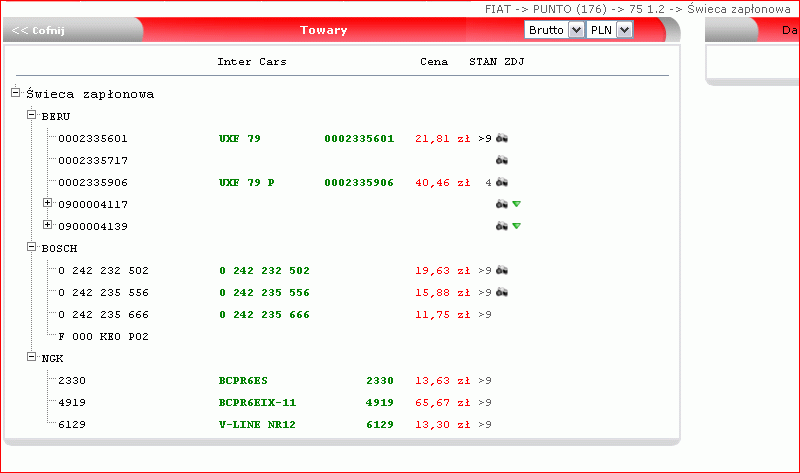

W katalogu ngk palio 1.2 i punto 1.2 (oba mpi ofkors) maja inne swiece icon_rolleyes.gif
te z punciaka sa takie same jak do sportinga.
cyli co brac te NGK nr12?? one sa za ok 11zł

Poszedlem do motoryzcyjnego, sprzedawca wyciagnal katalog NGK, powiedzialem ze chcialbym taka jaka idzie do 1.2MPI 8v poniewaz jeszcze mam 1.1 SPI ale planuje wstawic "za chwile" w/w glowice wiec po co mam kupowac znowu swiece.. dal mi NGK nr 12 i powiedzial ze do 1.1SPI i do w/w 1.2 MPI takowe poleca NGK..
