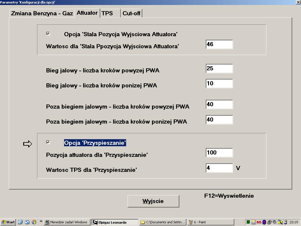

i gazownik powiedział zeby nie włączac stałych "stała pozycja wyjściowa attuatora" podobno kamp miał sam sobie dobrac pozycje wyjściową, ustawił (gazownik ) tylko wieksze widełki 25kroków powyzej i 10ponizej, a wczesniej miałem 10powyzej i 5ponizej,

Jak masz soft, to daj na początek zakres +- 100 kroków i zobacz na ile się attuator ustawia sam przy różnych obrotach.
Potem kręć śrubą na parowniku tak, żeby położenie attuatora było mniejwięcej stałe na obrotach od 800 do 4000.
Potem ustaw tą pozycję jako PWA.
I powinno chulać.
Ja mam PWA na 80.

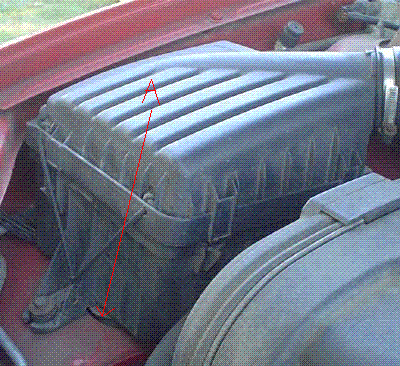

Pozwolę sobie zamieścić fotę, którą wrzucał kiedyś kolega z IKL ze swoim patentem...mam zrobione bardzo podobnie u siebie i przy wszystkich trzech pierdnięciach, które u mnie wystąpiły (z mojej winy - zdusiłem silnika albo za wcześnie odpalałem po zduszeniu) dało radę...nie patrz na oznaczenie "A" bo chodziło o co innego - o te gumki w kształcie litery V...
Sorry za jakość...niestety był za duży, żeby go wrzucić w wersji pierwotnej a ja nie mam narzędzia dobrego do przeformatowania...
Dzieki, a po takim "pierdnieciu" filtr sie nie przypieka hehe.gif tzn trzeba go wymieniac, czy jest ok? A wlasnie, czy filtr jest wogole palny, moze sie przy wybuchu zakopcic yikes.gif
Ta gumka rozumiem, ze jest i z drugiej strony. Czy ona wystarczająco dociska obudowę? Rozumiem też, że sie zrywa przy BUM.

Nie wiem jak w 16v ale u mnie filtr jest cały po pierdnięciu...po prostu robi "klap" i upuszcza to co się zgromadziło w rurze...

Podobno może...może się nawet zrobić dziura...

Nie. Gumka jest tylko z jednej strony - z tej co widać...z drugiej strony jest normalny zaczep...gumkę można tak wyregulować, że będzie naciągnięta wystarczająco mocno, że klapa będzie bardzo mocno przylegać a w razie "w" lekko się unosić...

Może zerwać ale nie musi, wtedy poktywa wraca na swoje miejsce i trzeba ewentualnie poprawić...

mam pytanie jakie macie ustawienia attuatora??
powyzej PWA i ponizej
u mnie gazman ustawił 25 powyzej i 10ponizej
jak jest u was???
i jeszcze opcja "przyspieszenie" jak to powinno byc ustawione????
gaznam mowił ze tego lepiej nie włączac bo trzeba długo i indywidualnie testowac,

Tps dla przyśpieszania dałem tyle, co jest przy wciśnięciu mocnym do dechy - 0,1V, a attuator tyle co jest attuator przy wciśnięciu do deski.
Zwróć uwagę, że przy włączonej tej opcji nie działają ograniczenia attuatora i może wyleźć poza paski.
Ostatnio wyłączyłem tą opcjęi też jest git.
