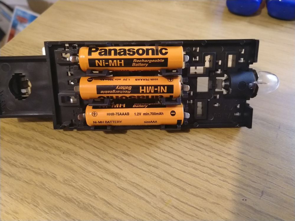

W ramach walki z nudą wziąłem się za modyfikację latarki, która ma ponad 13 lat. Jeździ cały czas w samochodzie i zasilana jest trzema akumulatorkami AAA, 1.2V 700mAh. Źródłem światła jest żaróweczka 4V 1A. Planuję wymienić żaróweczkę na diodę 1W ale nie jestem pewien co do napięcia. 3V dioda będzie dobra czy lepiej wybrać inną? Kolejne pytanie o akumulatorki. Te obecne właśnie się mierzą ale będę zapewne je wymieniał na jakieś inne, co polecicie? Latarka, jak napisałem, cały czas w samochodzie i po zapłonie raczej non stop się ładuje.

Dziś mierzyłem też parametry i akumulatorki mają 4,2V po pełnym naładowaniu bez obciążeniu a chwilę po zamknięciu obwodu na żarówce jest 3,8V. Prąd pobierany przez oryginalną żaróweczkę to 0,85A. Kilkunastoletnie akumulatorki NiMh 700mAh zapewniają 50 minut świecenia a ich test wykazał, że żaden nie ma pojemności mniejszej niż deklarowana oryginalnie wartość. Brawa dla Panasonic :brawo:
