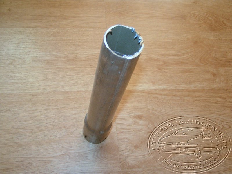

wymieniłem wydech... olaboga...
Miałbyć walker jest... izawit...
ale od początku...
walker wyróżnia trzy wydechy do karet 147, 155, 150...
drugi kosztuje 550, trzeci 830...
jako, że wcześniej nic nie wyszło z izawitem, bo nie pasował... totalnie niepasował, postanowiłem zakupic tłumik który będzie...
nikt inny nie rozróżnia tłumików pomiędzy 150 i 155 wymysliłem sobie, że ten od starszej wersji też będzie pasował...
zamówiłem ten od 155... no i tutaj zonk numer jeden... byłem pierwszy w w województwie a może i w Polsce który chciał tłumik o tym numerze (???) w katalogu owszem występuje, ale nie w kraju... mieli go w komputerze, że ktoś, kiedyś go kupił... podobno kupił...
pogadałem ze sprzedawcą i uzgodniliśmy, że Pan Kazimierz dopasuje "dedykowany" wydech izawita do mojej karety .Nie mógł się nadziwić, że ludzie biorą i nie narzekają... po czym skwitował krótko: nie przyjeżdzają z reklamacją, bo pewnie sami go przerabiają lub po prostu wyrzucają go na śmietnik... zlosnik.gifzlosnik.gif
mój został przerobiony... odciete uchwyty i przespawane, wydech obrócony i... skrócony...

ale silniki inne...
izawit do 1600 pasuje bez problemu...
