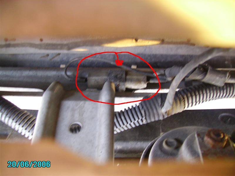

PILNE!!! Co to jest??
Czy element zaznaczony na zdjęciach to rezystor wentylatora chłodnicy????? proszę o pomoc i gdzie znajduje się czujnik od poduszki ??

CZy naprawdę nikt nie wie czy to jest ten rezystor ??? Boję się że to od poduszki i jak go zmostkuje to wywali mi airbaga!!!Proszę o pomoc mam rozebrane auto!! blagam.gif
Czujnik do poduszki to raczej nie jest ponieważ ni byłby umieszczony na samy wierzchu. Takie jest przynajmniej moje zdanie

czujnik od poduszek raczej jest razem ze sterownikiem poduszek w tunelu srodkowym ... tam mi się zdaje zlosnik.gif

Mnie też się tak zdaje ale nie byłem pewny choc kolega RafałTD napisał mi w innym poście tak:"Pomiedzy chłodnicą a pasem przednim, po zdjęciu atrapy chłodnicy (ceramiczna kostka z dwowa kablami)" i jest to dokładnie to co na zdjęciu które zamieściłem.
Ale że jestem przezorny to bałem sie że mi wystrzeli poducha i będzie kiszka więc wolałem spytać tych co już z tym robili. Zobaczymy zmostkuje rano i się okaże. Ale czekam na ewentualne sugestie w tym temacie

Czujnik od poduchy u mnie jest na tunelu środkowym tak z 10cm przed tylną popielniczką. widać go jak zdejmiesz osłonę tunelu (tam gdzie jest rączka hamulca ręcznego). - to pudełko coś koło 10x10cm. z opisem ze to od airbagów o ile dobrze pamiętam,

Dzieki !!! to już wiem, że rozłanczając i mostkując kable na tym elemencie co na zdjęciu nie grozi mi strzał z poduchy

Sam kiedyś miałem takie skojarzenie, że to coś od poduszek. zlosnik2.gif Połącz ze sobą te dwa przewody. Ja też jeżdzę bez tego opornika, i jakoś nie tęsknię za nim. wink.gif

Dzięki serdeczne za kolegi opisy które mi pomogły niezmiernie. ja myślałem o wsadzeniu tego rezystorka. Znalazłem zamiennik za 75 zeta (oryginał w ASO 148 zł) tylko nie wiem czy warto wydawać tyle kasy czy lepiej jeździć bez niego.

Połącz ze sobą te przewody i zapomnij o tym oporniku. Jeżdzę tak już drugie lato i nie mam ochoty wydawać nawet 70 zeta. Możesz poszukać jeszcze na upartego opornik wysokiej mocy np.50W i opornosci 1OM w sklepie elektornicznym. Powinno wyjść jakieś 10-20 zł, ale dla mnie i z tym nie chciało się kombinować.

to chyba zrobię tak jak kolega radzi złącze i na razie zapomne o oporniku. Przy takim połączeniu wentyl włancza się przy ok 95C z max prędkością mam rozumieć??

Tak z maksymalną prędkością, tylko, że u mnie przy 100-102C. Takie temperatury są napisane też na włączniku w chłodnicy. Drugi bieg powinien załączać się chyba coś około 105-110C, ale przy zmostkowanych przewodach w miejscu opornika nie miałem okazji oglądać wskazówki powyżej 102C.

I tak zrobiłem rozpiołem kostkę przy tym oporniku połączyłem na krótko zaizolowałem połączenie, a opornik jest odłączony. Teraz dmuchawka chula po zmostkowanio obydwu pinów więc powinna sie załanczać przy niższej i ewentualnie wyższej temp. Zobaczymy jak wyjdzie próba na ciepłym silniku ale myślę że powinno być git. wielkie dzięki dla kolegi za pomoc i wsparcie techniczne 20.GIF
