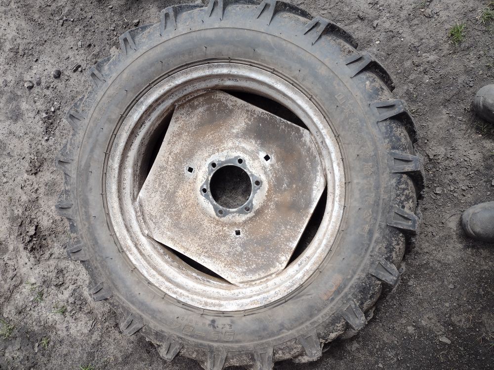

Postanowiłem odnowić 6 szt felg.
Na początku chciałem to pomalować U-Pol Raptor ale na all znalazłem tańszy odpowiednik - Troton Rangers 2K.
Felgi oczyściłem mechanicznie szczotką drucianą na diaxa do gołej blachy.
Umyłem, odtłuściłem i zabezpieczyłem brunox epoxy, na całość wyszło go ok 400ml.

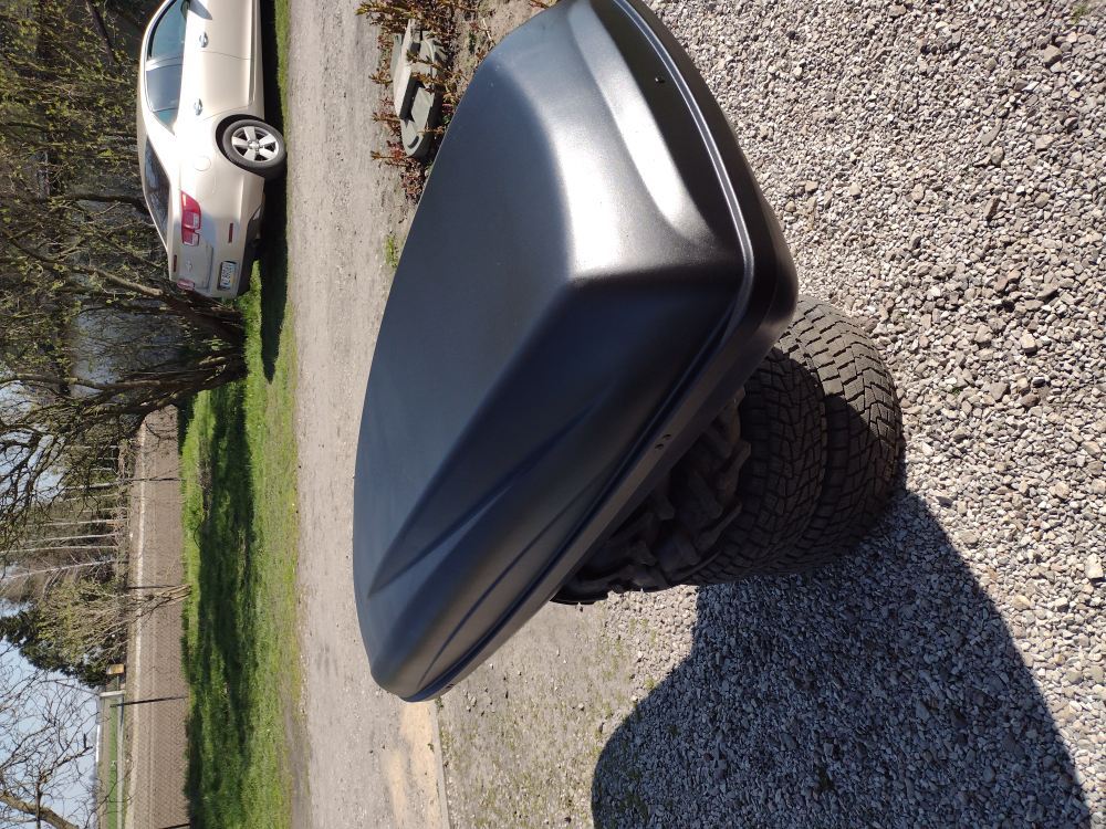

Przy okazji naprawiłem żywicą i matą pęknięcia w boksie dachowym.
Tutaj poszedłem na łatwiznę bo na oszlifowaną żywicę powinienem dać szpachelę, ale mi się nie chciało.
Box zagruntowałem podkładem do plastików w spray.

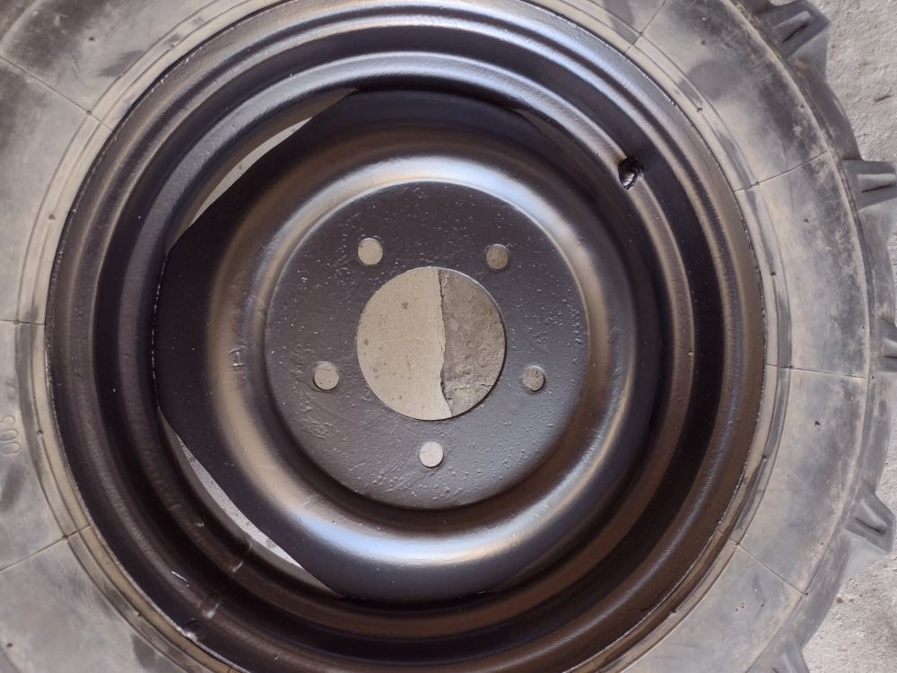

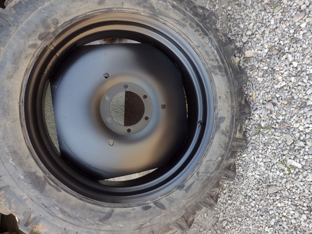

Całość pomalowałem pistoletem HVLP z małego kompresora 25l.
Brunox dyszą 1,4mm a Troton dyszą 1,7mm.
Zwiększenie dyszy do 2,5mm dało by strukturę chropowatą podobną do baranka.
Tak wygląda po montażu.

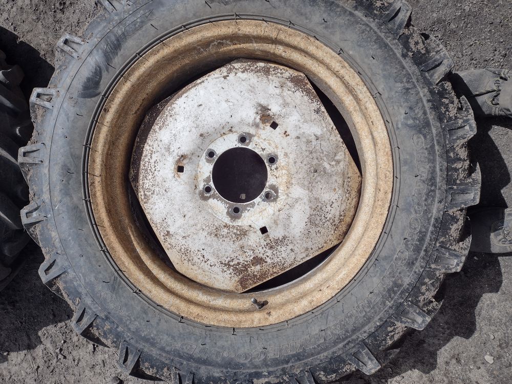

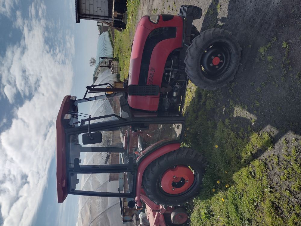

Dajesz zdjęcia starych felg na 6 śrub. Potem zdjęcia po renowacji i są dwie na 5 śrub. Cud? ;) 😄
2 duże felgi od traktora
2 małe felgi od traktora
2 felgi na 5 śrub od Żuka do przyczepki.
Ot i cała tajemnica
