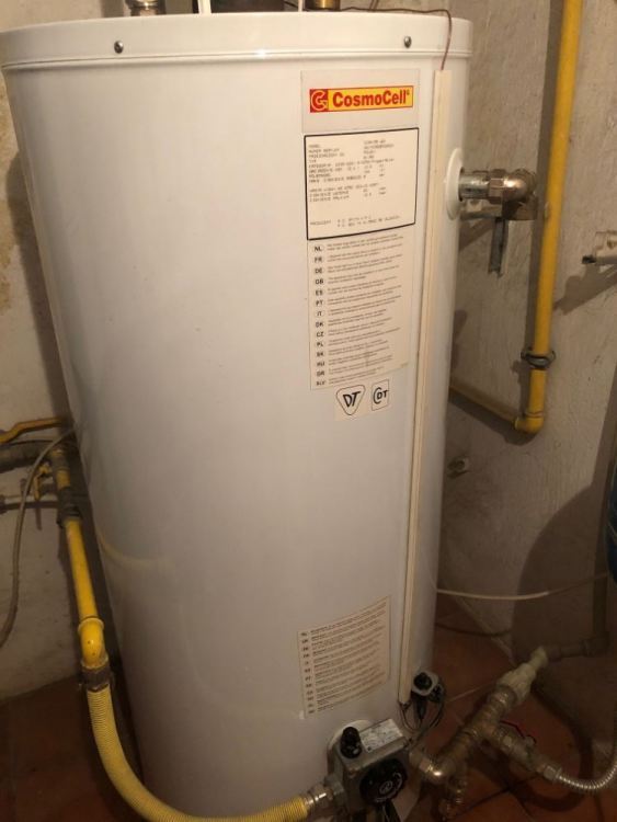

Boiler gazowy CWU pomocy
Ktoś wie jak się uruchamia taki boiler?

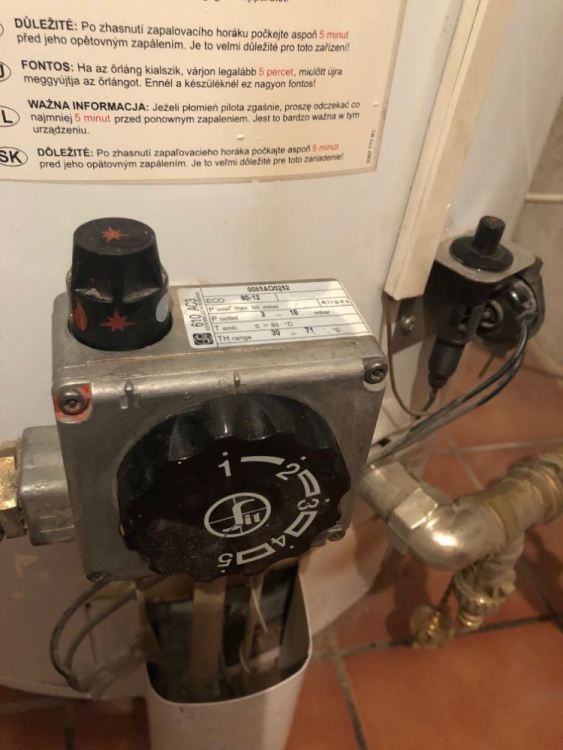

To lewe pokrętło ustawiam w różne pozycje, pstrykam tym iskrownikiem i nic.
Instrukcji w necie do tego modelu nie mogę znaleźć.
Odkąd tu mieszkam on był włączony non stop, przy dłuższych nieobecnościach po prostu skęcałem go na min.
A wczoraj wymieniali licznik i zakręcili gaz :facepalm:

Wygląda na pochodny Vailanta. Lewe pokrętło ustawiasz na iskrę, wciskasz i trzymasz kilkanaście sekund, potem prawym przyciskiem piezoelektrycznym aż powstanie płomień podtrzymujący. Puszczasz lewe pokrętło. Po dłuższej chwili aż się nagrzeje przedstawiasz lewe pokrętło na tryb normalnej pracy (ogień)- wówczas powinien rozpocząć podgrzewanie wody.
Piszę z pamięci z użytkowania z 20 lat temu.

Zgadza sie, znalazłem instrukcje do tego. Ale postępując tak jak piszesz nic sie nie dzieje. Jak nacisnę to lewe pokrętło to powinno być słychać jak gaz leci?
Szczerze mówiąc nie pamiętam czy było słychać. Naciśnięcie i przytrzymanie pokrętła na pewno ma powodować podanie gazu na świeczkę. Pamiętam, że dziadek też miał taki podgrzewacz i padł w nim przycisk piezo. Wówczas ogień do świeczki podkładał klasycznie kawałkiem gazety czy też długą zapalniczką.

Ok, może u mnie tez ten piezo padł? Ostatnio ten piec odpalał ojciec i też miał z tego co pamietam z tym problem. No ale jak sobie z tym poradził już nie zapytam.
