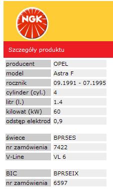

Miałem awarie w trasie i założono mi właśnie NGK bo innych nie mieli smile.gif tylko że one maja Takie oznaczenie BPR5E według strony producenta Brakuje "S" czy to ma jakąś różnice?
na stronie ngk jest wyjasnione co te literki oznaczaja. do mojej tez niby mialy byc z literka S, jezdzilem 30kkm bez literki S i byl miod z orzechami. takze nie panikuj wink.gif
