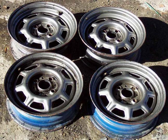

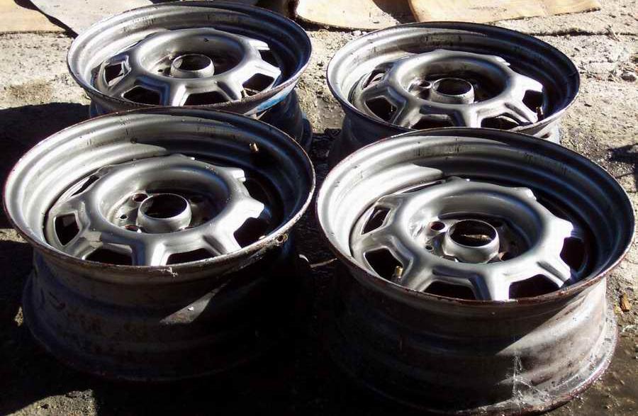

> a ło takie som troche roboty mnie czeka, od jakiej grubosci zaczac
> szlif?
najlepiej dac do wypiaskowania (ja za swoje 4ry sztuki dalem 100zl).
pamietaj, zeby dac podklad i dopiero malowac, bo Ci rdzawe pryszcze wyjda.

niestety niemam tyle bo na oponki wydalem i na farbe musze jeszcze uzbierac, dwie 500ml puchy szpreju i mala puszka bezbarwnego stykna?
> stykna?
ja mialem duza puche podkladu + duza pucha czarnego + duza pucha srebrnego + duza pucha bezbarwnego. najpierw pomalowalem calosc podkladem, potem od wewnatrz czarnym, a od zewnatrz srebrnym. na to miejsce, ktore zaslkania opona tez dalem podklad i cieka warstwe czarnego... a pozniej psiknalem bezbarwnym na srebrne.
miedzy nakladaniem kolejnych (i naprawde cienkich) warstwam farby robilem 5minutwe przerwy, zeby sie pozniej nie rozwarstwialo i ladnie zwiazalo.
