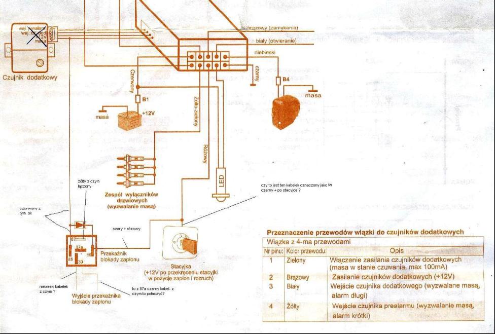

Z załącznika wynika że przekaźnik powinien być dodatkowy. poza pudełkiem alarmu.
Jak go nie ma to zwykły przekaźnik od Swiateł do Poloneza zapodaj
> pudełkiem alarmu.
Przekaźnik nabyty rozrys w załaczniku smile.gif Tylko czym do czego
277097039-KopiaPRE0004.doc
> Przekaźnik nabyty rozrys w załaczniku Tylko czym do czego
obwód odzcinany pod 87 i 30
a sterowanie pod 85 i 86
kwestia co wystawia ten alarm
jeśli -, to musisz dołożyć stały +, lub na odwrót
A w jak sposób mam to sprawdzić ?
> w instrukcji do alarmu powinno być
z załącznika wychodzi że prąd za kluczykiem a sterowanie z alarmu masą. - ten sam przewód steruje czujnikiem wstrząsowym
