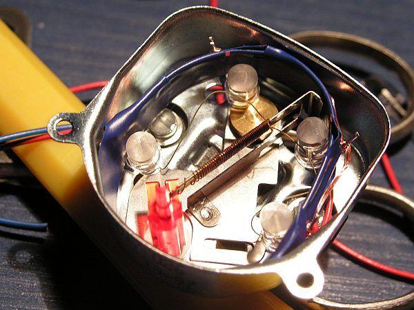

O! - bardzo dobrze powiedziane... potwierdzam... wskazówki prędkościomierza i obrotka siedzą na takiej normalnej igiełce (trzeba uważać z ustawieniem) natomiast temp. i paliwko jest na takim plastikowym bolcu z wcięciem i tam nie da się (przynajmniej trzeba się moooocno postarać) założyć inaczej...
A jak myślicie. Czy może być uszkodzony ten układ elektroniczny (taki czarny z trzema nuszkami) Może on mi przekłamuje?? Ciekawostką jest to że wskazówka ładnie dochodzi do pierwszej kreski (tej przed 90'), lekko ją mija i tak jakby wtedy otwiera się termostat. Wskazówka cały czas siedzi na pierwszej kresce. Mechanior mówił że wentylator chłodznicy włączył sie jak na wskażniku było ok 70'.
