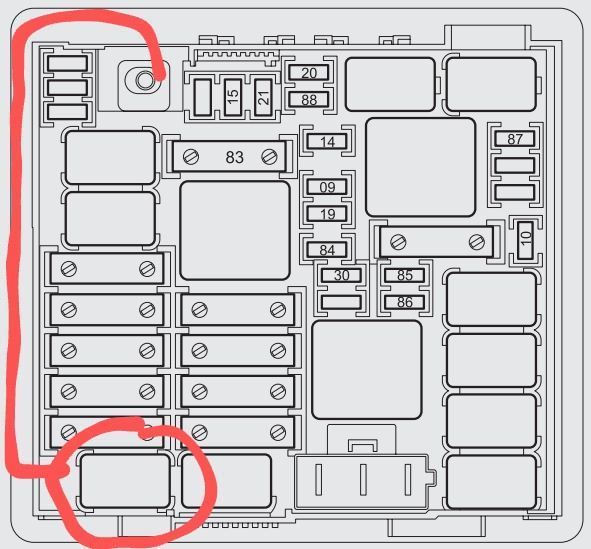

paulluck Posted August 25, 2021 Share Posted August 25, 2021 (edited) Cześć Mam ci ja Punto 2014 VAN (takie niby 2012 ale ze środkiem z Grande) - niemniej elektryka jest jak serii 2012 - inna niż we wcześniejszych. Skrzynka bezpieczników pod maską wygląda jak niżej, ten 10 jest od klaksonu (sprawny), a klaksonu nie ma Wyjąłem poduszkę, tam wszystko wygląda OK, sam klakson jest dobry, na krótko działa. Nie wiem czy jest tam jakiś przekaźnik do klaksonu bo nie znalazłem opisu przekaźników do tej wersji, w każdym razie naciskanie klaksonu na kierownicy nie powoduje żadnego "pykania" Jakieś pomysły? Edited August 25, 2021 by paulluck 1 Quote Link to comment Share on other sites More sharing options...
denus Posted August 27, 2021 Share Posted August 27, 2021 W Grande jest przekaźnik, tutaj pewnie podobnie. Zobacz czy pojawia się napięcie sterujące przekaźnikiem. 1 Quote Link to comment Share on other sites More sharing options...
Gigi Posted March 12 Share Posted March 12 Cześć, z pomocą autora tematu udało się ustalić co jest/może być przyczyną takiego zachowania w Grande Punto z taką skrzynką bezpieczników; dla potomnych: W zaznaczonym przekaźniku odpowiedzialnym za klakson, najprawdopodobniej od wilgoci, gdzieś w samej skrzynce przerywa się połączenie jednej jego nóg z plusem. Jeśli klakson nie działa, sam przekaźnik jest w porządku, a mimo to nie słychać jego "cykania" przy naciskaniu kierownicy, to warto właśnie najpierw sprawdzić, czy na obydwu jego nogach (od lewej strony na tym schemacie) pojawia się napięcie. Jeśli pojawia się np. tylko na jednej z nich, to problemem zapewne jest właśnie przerwanie ścieżki wewnątrz i rozwiązaniem jest połączenie w jakiś inny sposób tej drugiej z plusem, wtedy przekaźnik zadziała i zamknie obwód klaksonu. Quote Link to comment Share on other sites More sharing options...

paulluck Posted March 13 Author Share Posted March 13 Potwierdzam, dokładnie to samo było u mnie i po mojej podpowiedzi i Gigi to tak samo naprawił Quote Link to comment Share on other sites More sharing options...
