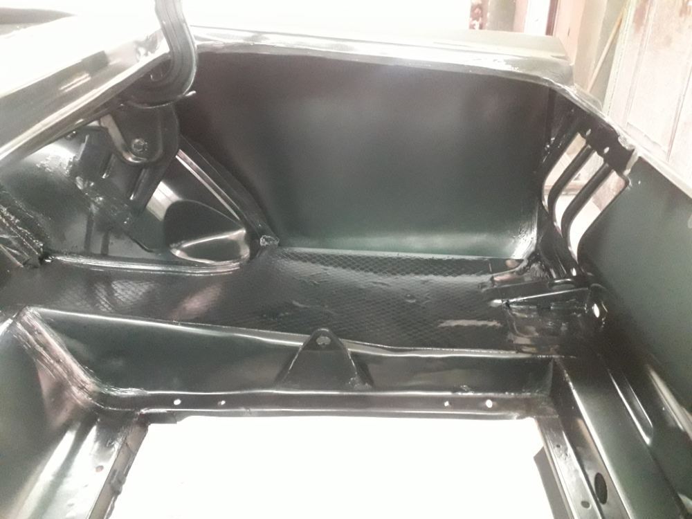

Potrzebuję wytłumić wnętrze bagażnika sedana, które robi obecnie za puszkę rezonansową - gołe blachy niemal z  każdej strony.
Dół to nie problem bo będzie przykryty matą, ale nie chce używać samoprzylepnych mat na boczne - obłe ścianki. Idealnie byłoby zrobić taką wytłoczkę z cienkiego materiału i ten materiał okleić. Tak, żeby w razie czego można go było wyjąć. Chodzi o taki kształt:
Zrób kształtkę z pianki poliuretanowej. Weź worek foliowy, najlepiej z grubej folii, przykryj płaską dechą i napuść tam pianki.(do wora) Zrobi Ci się kształtka, możesz ją potem jeszcze podciąć.
Tylko taka pianka jest krucha a nie chce robić czegoś grubszego niż 1cm.
To wrzuć do wora dodatkowo jakieś druty lub włókno.
Jest jeszcze welur samoprzylepny, wykładzina samoprzylepna
Muszę porobić próby, bo ilekroć robiłem coś z pianką to się strasznie kruszyła, więc trochę nie wyobrażam sobie tego w aucie.
No własnie, może być też jakiś materiał który stosunkowo łatwo można usunąć. Jak wkleję matę butylową to potem razem z lakierem to zedrę. Fajnie byłoby taki materiał pomacać przez zakupem.
Są pianki elastyczne.

PIANKA POLIURETANOWA ELASTYCZNA INTEGRALNA 900G
Zobacz ofertę:
https://allegro.pl/oferta/pianka-poliuretanowa-elastyczna-integralna-900g-11125288718

o, mustang. Ja też jestem w "proszku" ..
A na taśmę dwustronną ? tylko nie do zderzaków :)
Ja zostawię bez materiału, gołą blachę. Tak sądzę.
Taaa, mam buczenie z wydechu przy pewnych rpm (customowy wydech). Wiem, że wyciszenie tego nie zmieni, ale może trochę wyciszy. Na taśmę dwustronną mogę przykleić punktowo. Ważne, żeby dało się zdemontować bez strat.
Na pewno muszę wytłumić dyktę która oddziela bagażnik od wnętrza.
