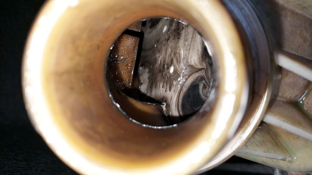

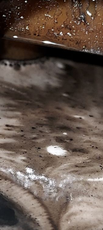

Oglądałem dzisiaj samochód, poniżej zdjęcie płynu chłodniczego. Jakaś dziwna piana i dużo czarnych kropek. Co to może być?
Olej czy spaliny?
Słodkie czy takie bardziej mdłe w smaku?
Tak czy inaczej wygląda suabo. Od chłodniczki po blok.

Kropki wyglądają trochę jak sadza, to diesel czy benzyna ?
Brałeś na palec, rozmazywało się ?

Diesel ;) Nie sprawdzałem dokładnie, odpuściłem zakup.
To może tylko EGR tak jak sugerował @hefi, tak czy siak bez rozebrania to sobie można gdybać.

Na innym forum sugerują tuleję cylindra ;) wrzuciłem tylko jako ciekawostkę, ja i tak odpuszczam temat bo koszt naprawy może się wahać od 2 do spokojnie 25kzł, silnik 12 litrów 480KM. ;)
