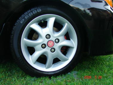

Witam, mam problem poszukuje nakretek do sc abarth. Nie wiem jaki zamiennik zastosować (oryginal w ASO 46532803 kosztuje 16 PLN za sztuke...) kupilem juz szpilki ( 3 PLN sztuka hehe) DEV kazał zajrzeć do "FABORY" na lutyckiej w Poznaniu.
Moze ktoś mial podobny problem. Nie wiem tez czy przypasuja zabezpieczenia McGard 24152 ktore są na Allegro za 59 PLN (sklep 119 PLN). Kupiłbym na Allegro nakretki ela sam juz nie wiem...
