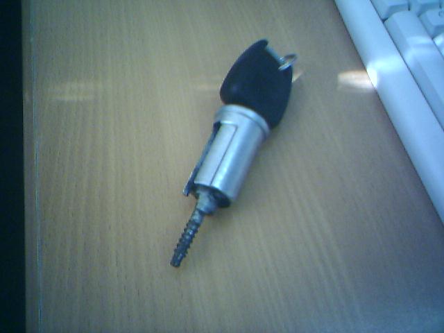

po wyciągnięciu wkładki z tyły było troche pozostałości fabrycznego smaru i ja jego nałożyłem na kluczyk i wkłądałem i wykładałem i kreciłem aby się wsio nasmarowało

stacyjke rozkrecilem ale nie moglem wyjac wkladki - nie wiem co macie namysli wlozyc bolec - kurcze wkladam ale nie wiem czy dobrze. niewazne - nawalilem do wkladki olbrzymia ilosc smaru lozyskowego i chodzi jak ta lala. dzienks
