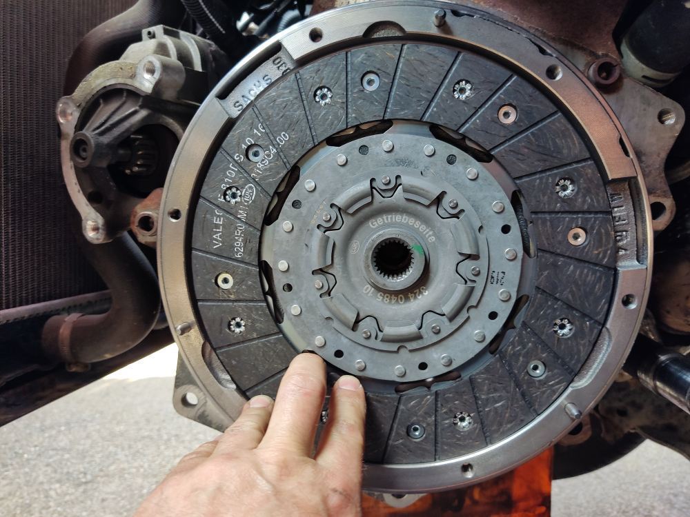

Właśnie taką kombinację mam, można je mieszać i wszystko ma pasować bo to są oddzielne części i każda w sobie ma pasować do kompletu sprzęgła.
Co do poprzedniego posta, to rozumiem, że chcesz teraz zmieniać nowe sprzęgło na właściwe, według katalogu? Ja nie mogę zagwarantować, że to obecne na pewno jest złe i musi źle pracować ale jak są jakieś z nim problemy to rzeczywiście pierwsza rzecz to nabrać pewności co do właściwych części.
EDIT:
Akurat przy tym dłubię to masz fotkę. Dwumasa Sachs, tarcza Luk a na tarczy okładziny Valeo
Trochę się to pomieszało więc zamontowałem sprzęgło luk co sprzedał mi Intercars według numeru Vin,i ono nie jest samonastawne i coś tam drży zgrzyta więc doszlem do wniosku że zamontuje takie sprzęgło jakie tam było czyli Sachs ale ona też nie jest samonastawne i auto na tym jeździło od początku bo są bite daty 2012.a teraz mam dylemat bo strona luk podaje że ma być samonastawne a różni sprzedawcy że zwykle też jest ok.nawet na stronie co mi wysłałeś jest że dwumasa ma 228mm a sprzęgło 230mm ale to chyba nie problem
Edit: ta skrzynia jest ciężka i wyciągnięcie jej i włożenie nie jest takie proste więc nie chciał bym robić to trzeci raz więc nie wiem co teraz dać samonastawne czy nie a widzę że ty masz benzynę ja mam HDi ale to pewnie bez różnicy
Ja mam diesla, 136 albo 138 koni. Bazował bym na tym co mówi katalog a nie sprzedawca.
Co ci wyszło z katalogu, a co masz założone? Podaj numery to sprawdzę.

Łożysko 510 0282 10
Koło dwumasowe 415 0396 10
Sprzęgło 623 3241 09

katalog mówi, że wszystkie części, które podałeś są prawidłowe.
To co radzisz zmienić na samonastawne bo skrzynie i tak będę ściągać bo co się tam wydarzyło.
Wogole dzięki za pomoc
Choć po katalogu luk przychodzi te sprzęgło co jest zamontowane.
Więc chyba ja coś skopalem
Ale wielkiej filozofii nie ma wycenyrowalem idealnie

Najpierw doprecyzuj bo trochę się pogubiłem. Pisałeś, że według katalogu powinno być samonastawne, mi wychodzi, że jednak nie. Musimy to uzgodnić raz a dobrze. Poza tym wspominałeś o błędnym sygnale prędkości. Jeśli taki błąd wyskakuje już na postoju to może zwarcie przewodów na wiązce tego czujnika? Następnie: sprzęgło chodziło z dziwnymi dźwiękami- tu trzeba będzie doprecyzować co to za dźwięki. Wspominałeś też, że sprzęgło nie jest samonastawne a takie powinno być do C4 picasso. To mnie trochę zmyliło, bo okazało się, że jednak chodzi o Berlingo.
Według katalogu idzie takie jakie podałem tylko że myślałem że to samonastawne bo takie foto pokazują jak wpisałem nr.czesci to się ukazują aukcje że tym zdjęciem,ja nie pisałem że mam C4 Picasso tylko że widziałem jakie sprzęgło tam idzie na YouTube.
Dźwięki drżenie na wyższych obrotach jak by jakaś blacha była luźna i stuki jak gasi się samochód.
Punkt styku jest tak że uruchamia się procedura i trwa trwa bez końca słychać jak łożysko chodzi.jak by nie mogło ustalić położenia może czujnik.
No i ten błąd sygnał prędkości na wejściu do skrzyni.nie wiem czy to ma znaczenie ale auto jest uniesione przodem do góry.

Mnóstwo zdjęć ma notkę "generic image, for illustration purpose only", więc nie można polegać na obrazku. Tutaj znalazłem ofertę, gdzie powinno być pokazane właściwe sprzęgło
https://www.winparts.ie/drivetrain-suspension/clutches/clutch-plate-clutch-kits/c843/clutch-kit-luk-repset-623-3241-09/p410420.html
Stuki przy gaszeniu samochodu to w pierwszej kolejności dwumasa, co byłoby bardzo dziwne. Weź może nagraj to, wrzuć na YT i będzie można coś więcej wnioskować.
Koła w górze nie mają znaczenia.

No i takie sprzęgło mam założone już nic nie nagram bo już mam trochę rozebrane jutro chciałem skrzynie zdjąć.
Co do dwumasy to wcześniej zamówiłem sprzęgło z Valeo to je odesłałem odrazu nowe a luzy jak by 200tysi przejechała,potem zamówiłem luk-a już lepiej ale luzy były nie wiem jak to opisać druga część jej się "kibotala" odesłałem to zamówiłem w Intercars znajomy przywiózł ta była lepsza choć luzy już miała ale zdecydowałem się zamontować choć stara która zdemontowalem ma mniejsze luzy ale coś trzaskalo w środku.
Nie wiem jak robią teraz te części ale jest nie ciekawie,co do czujnika on pokazuje ale wartości nie pasują komputerowi czemu nie wiem więc kable powinny być ok.kupie czujnik że serwisu i zobaczymy.a łożysko pewnie nie może ustalić położenia bo dwumasa się "kibocze" co słychać

A mianowicie zepsuty był NOWY wysprzeglik czujnik co jest na nim był uszkodzony zamontowałem nowy Sachs bo luk to śrut i samochód jeździ.temat do zamknięcia.pozdrawiam

No też już będę kupować tylko Sachs luk już w fabryce jest uszkodzony i przez to musiałem dwa razy skrzynie ściągać. Niby był błąd czujnika prędkości a rzeczywistość była inna.
Może był taki opis tego błędu, że odniosłeś wrażenie, iż to o czujnik prędkości chodzi? Niektóre tłumaczenia są tak porobione, że trzeba się wykazać sporą fantazją w interpretacji opisów usterek.

No i znów się zaczyna,po 4 tyś km koło dwumasowe Sachs zaczęło stukać będę odsyłać na reklamacje już powoli brak mi nierwow z jakiej firmy lub gdzie kupić teraz tę koło albo zarezykowac we sztywne koło Valeo wiem że w manuału by to przeszło ale w egs6 MCP nie wiem ma ktoś jakieś doświadczenia???
Jesteś pewny, że to koło stuka? Mój oryginał nie stukał do czasu wymiany. Fakt, po wymianie czuć różnicę na plus ale trudno powiedzieć aby stukało przed nią.
