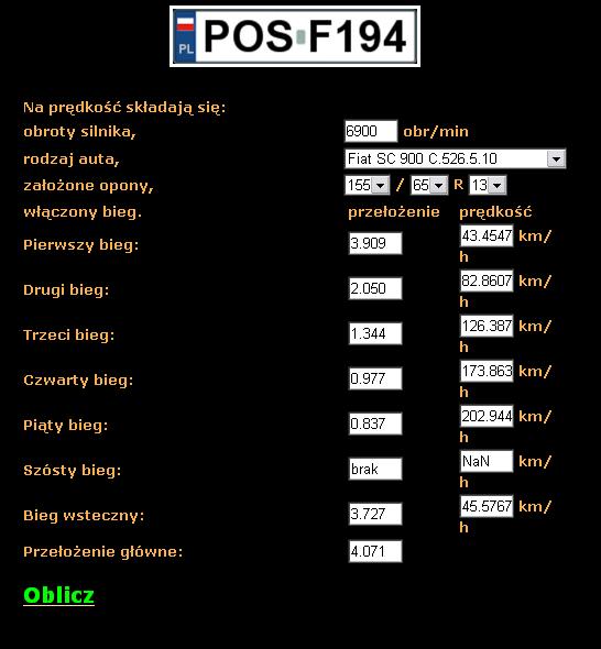

Przy ilu obrotach jest ustawiona odcinka w SC 900??
Biorąc dane z FAQ i kalkulatorek ze stronki tam tez podanej wyliczylem ze na 2 biegu przy 80km/h powinno byc 6661.77 obr/min a odcinki ani widu ani slychu, mysle ze jeszcze by pociagnol troszke.
Obrotka nie mam dlatego posluzylem sie kalkulatorkiem.

jak masz seria chipsa to pewnie okolo 6800-6900

Ja mam odcinke w swoim SC 900 przy 7100 obr/min. Dodam, że na oponach 145/70 stosunek prędkości do obrotów wchodzi taki sam jak w przeliczniku, którego screena Kolega zamieścił.

Odcinka jest przy 6900 a Ty nie bierzesz pod uwagę jednego-licznikowe 80 to w zależności od egzemplarza i rozmiaru opon +6 do +11% w tym zakresie prędkości,więc licznikowo na standardowych kołach to dopiero przy ~90-95 powinien odcinać(przy ~80 jest ~6000).
Kóleczka mam seryjne. A jak wyliczyc ewentualne przekłamanie?? Jakis kalkulatorek?
2.A gdybyś miał obrotomierz(który pokazuje na pewno bardziej dokładnie niż prędkościomierz) to mógłbyś za pomocą jego ustalić bład dla różnych prędkości
3.Dobrym GPSem
U mnie jest tak do 40 zawyża ~+12%,od 40-60 ~+8%, 70-100 ~+10%,a póżniej stopniowo coraz mniej aż do 130 później pokazuje ~+2%,sprawdzone GPSem i z obrotomierza(mam 145/70)

U ciebie powino być tak:
Pozdro
O wielkie dzieki. Czyli odcinka na 2 biegu u mnie powinna faktycznie byc przy ok 83km/h ciekaw jestem ile bedzie realnie.
