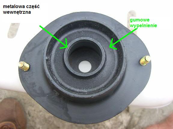

Ta tzw. poducha to taki czrny kawał blachy z dwiema srubami po bokach ? czy tak?
> ? czy tak?
Tak, w srodku ma jeszcze odlew gumowy bo musi jakos amortyzowac uderzenia wink.gif
> uderzenia
> Na mojej żadnej gumowej uszczelki czy gumy nie ma
> Obejrzyj i pomacaj dobrze to zobaczysz ze jest tam guma
Wg mnie nie ma - to jest jeden stop blachy czarnej nic innego nie moge wyczuc nawet gdymy chciał 275123014-zielony.gif
> Jak nie ma jak jest
Może faktycznie przeoczyłem ! Wieczorem sprawdze bo jak nie ma to jade jutro wymieniać
> Aż zaraz pójde ja jeszcze raz obmacac
Jakby tej gumy nie bylo to juz bys jezdzil lowriderem biglaugh.gif a gorna czesc amorka wyszla przez maske 270751858-jezyk.gif
> Jakby tej gumy nie bylo to juz bys jezdzil lowriderem a gorna czesc
Ale ja to co na zdjeciu pokazałes to dopiero dzis kupilem - i wlasnie o to chodzi ze na tym nowym tej gumy nie widzalem
> Jak nie ma jak jest
Oczywiście miałes racje! Wymacałem i jest ta guma - ale tak wyglądała jakby to była blacha smile.gif Ale jest i juz mi lepiej - ciesze sie ze dobra częśc kupiłem
