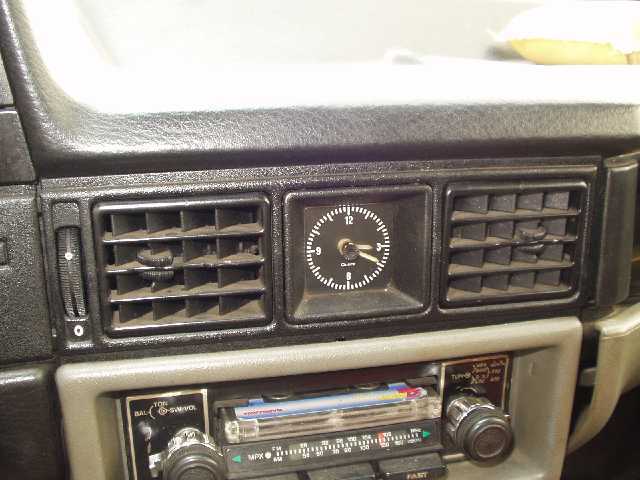

Teściu mnie męczy, żebym mu wyjął zegarek z Kadeta. Może ktoś z kolegów to robił? Jak i czy dużo roboty ? 20.GIF

pewnie wystarczy dobrze podwazyc śrubokretem.
Wolałbym raczej nie experymentować 270751858-jezyk.gif, liczę na konkrety zlosnik.gif

kiedyś chyba wyciągałem go, o ile dobrze pamiętam wyciagasz najpierw radio i od tyłu wypychasz zegarek. Wtedy nic nie powinenes porysować, bo podważając od przodu może się to mało estetycznie skończyć.
Jesli chadzi o kadetta D i zegarek analogowy to:
Nie trzeba wyjmowac radia! Bierzemy dwa srubokrety plaskie (od biedy mozna
sobie jednym poradzic) i podwazajac od gory i od dolu wyciagamy zegarek z
deski rozdzielczej. Uwaga beda do niego poldaczone dwa przewody z plusem
zasilania (na zegarek i podswietlenie), ktore sa slabo zaizolowane -
uwazac, coby nie zwarly do masy.
