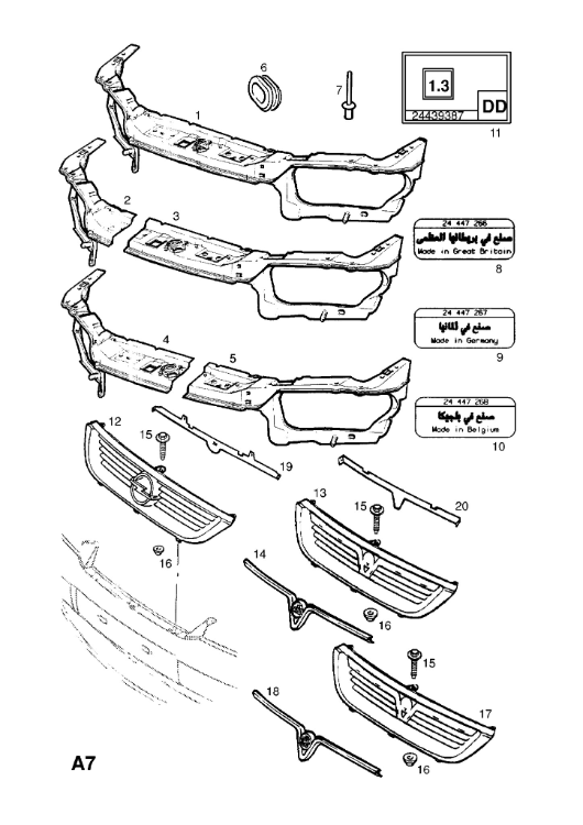

Czy ktoś się orientuje czy wystarczy zrzucić zderzak czy więcej zabawy? @Orochimarumoże wie?
Zderzak i pas przedni, który jest między zderzakiem i chłodnicą.
Czyli cały ten okular czy sama belka wzmacniająca zderzak? Nr 1 z obrazka?
Czy tylko to wzmocnienie co wisi na końcach podłóżnic?
5 hours ago, Orochimaru said:
To wzmocnienie na końcach podłużnic.
To elegancko - dzięki! :)

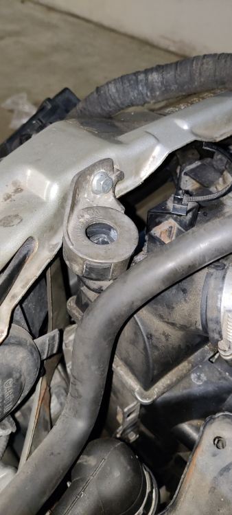

Tak jest musiałem. Ale i tak poległem. Bo jedna śruba od górnego mocowania chłodnicy się urwała, a druga obrobila. :facepalm: Wiesz może jakie to śruby są? W sensie rozmiar?
W dniu 18.10.2022 o 09:26, Orochimaru napisał(a):
M6x12.
Ogarnięte. :) Śruby zmienione. :) W lewym mocowaniu nawiercone i nitonakrętka ogarnęła. :)
IMG_20221019_222211.jpg.3b95bdf600c2e69d0e977fc02ba4d670.jpgIMG_20221019_220756.jpg.a8976343273dafa299230ae25aee00fb.jpg
M6x12.
Dzięki za wszelką pomoc. :) Udało się.
