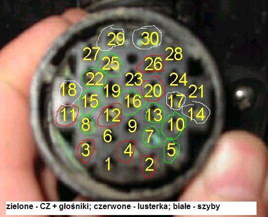

poszukuje rozpisu wszystkich gniazd we wtyczce drzwiowej wiem że kiedyś taki temat był ale po zmianie serwera pewnie przepadł bo nie można znaleźć
Na stronie WoA masz schematy elektryczne a w nich wszystko jest elegancko opisane ktory pin od czego jest
fotka znaleziona w archiwum astrokacika i poddana przeze mnie modyfikacjom

dzięki za info ale WoA przeszukałem i nie znalazłem chyba że coś przeoczyłem

dobra już, dooobra

No ok waytogo.gif Ja jeszcze tylko skromnie biglaugh.gif dodam ze wykonalem oznaczenie cyferek na kolorowo oraz opis textowy na dole foty. Moze nie wyglada to profi ale napewno troche pomoze przyszlym montazystom elektryki szyb waytogo.gif
