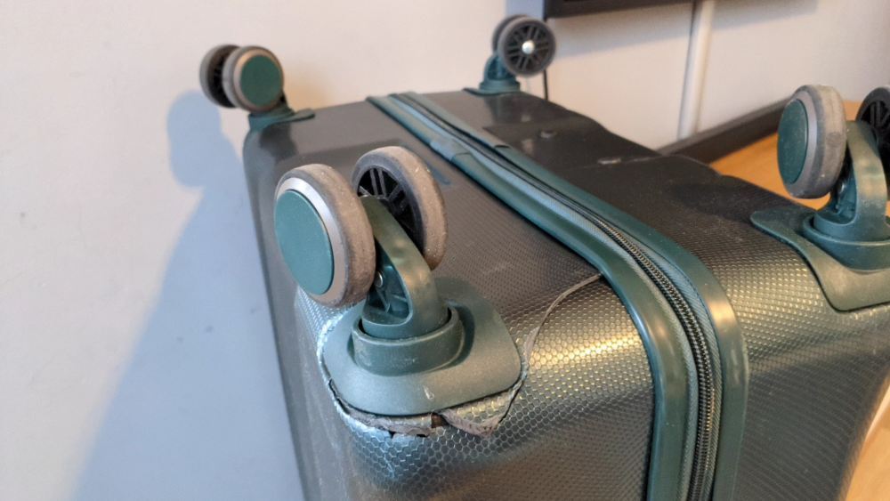

Ostatnio połamano mi trzydniową walizkę (niby z policarbonu) podczas podróży samolotem. Dostałem odszkodowanie, ale pomyślałem sobie, że może małym kosztem walizkę da się naprawić i wzmocnić w newralgicznych miejscach.
Czym to naprawiać od wewnątrz? Żywicą poliestrową, epoksydową z jakąś matą wzmacniającą czy jakimś innym śmierdzielem?

Wg mnie nienaprawialne. Można coś tam lepić ale pęknie ponownie i to dość szybko
Szkoda zabawy. Miejsce pęknięcia narażone na duże odkształcenia, a to pęknięcia moim zdaniem dyskwalifikuje naprawę.

Tylko spawanie w zakładzie się tym zajmującym.

Jak to mialo by sie trzymac to kawal blachy od srodka dopasowany do ksztaltu, onitowac plastik  z blacha i zamocowac tez to kolko przez blache... to by sie trzymalo tylko czy gra warta swieczki? najtrudniej bylo by dopacowac blache od wewnatrz pewnie
