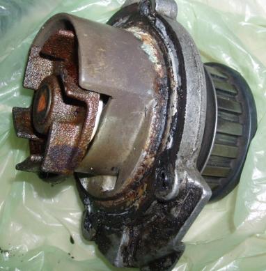

jako ze musiałem wyjac pompe i ja zmienic mam takie pytanie
1 czy wałek rozrzadu ma sie krecic luzno czy z oporami(przeskoki takie)
2 ta pompa jest niby do uno 1.1 a sie rozni od mojej moja jakas taka zabudowana jest!!! o co tu chodzi frown.gif277111132-pompa.JPG

co do znakow to spoko widac dobrze na kolach i na obudowie tylko nie moglem seprzypomniec czy jak 2 lata temu robilem rozrzad to tez tak ciezko chodził! a co do tej pomy to niewiesz czy to to samo!??

Wałek rozrządu normalnie kręci sie z dużymi oporami "skokowymi" - musi pokonać spore opory aby podnosić kolejno 8 zaworów, dociskanych jak wiadomo dosyć silnymi sprężynami; a w starych modelach, pewno i w twoim, jeszcze pompę paliwa, poprzez krzywki i popychacze. Co do pompy nie jestem pewny.
