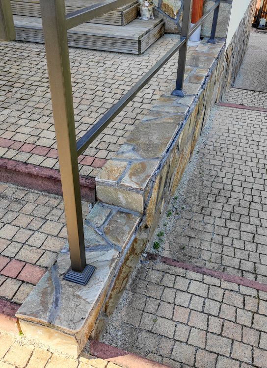

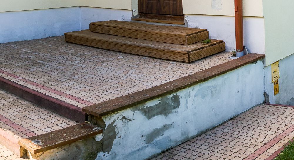

Jest sobie murek. Jak kupiłem dom był w stanie jak na poniższym zdjęciu.
W 2019 roku został położony kamień zarówno wokół domu (na ocieplenie) jak i na nieszczęsny murek (ze świadomością, że pewnie długo długo się nie utrzyma). No i niestety po tej zimie rzeczony kamień na murku trzyma się tylko pewnie na fudze.
W związku z powyższym zastanawiam się jak się zabrać i naprawić to co zostało wcześniej spartolone (dom kupiłem więc nie wiem jak ten murek wykonano i czy go zaizolowano). Kamień na pewno jest do zdarcia, gdyż trzyma się na słowo honoru. Ale co dalej? Ściągnąć kostkę z lewej strony, odkopać murek ile się da? Odczekać miesiąc by wysechł a potem zamalować jakaś folią w płynie? Da to coś czy będzie piło wodę od spodu?
Rozebrać całość, zrobić nowy murek na odpowiedniej izolacji i z odpowiednią izolacją. Wszystko inne to pudrowanie syfa.
kapilara od dolu ciagnie
moze mikroiniekcje poziome uratowalyby sytuacje?
