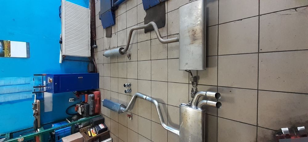

Ten sam intercooler, ten sam kolektor ssący, ten sam katalizator. Różnica między 122/125, a 140/150 KM to przelot wydechu od katalizatora do końcowego tłumika, w słabszych jest 50 mm, w mocniejszych 55 mm. Ja cały wydech dałem od 150 KM jeszcze przed pierwszym chipem. Ten wydech akurat tak dużego znaczenia nie ma, bo katalizator i tak ma wąskie gardło na wyjściu 50 mm, zapewne w mocniejszych przydaje się podczas długich przejazdów autobahnem 200+ , żeby temperaturę spalin obniżyć o kilka stopni.
Tu moje wydechy podczas wymiany, na górze oryginalny, na dole od 150 KM.20200625_155403.jpg.397c70825f476123438af89e5d780bb7.jpg
