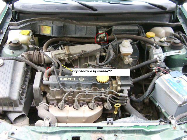

Zdjęcie zapożyczone z forum (nie zwracać uwagi na "Czy chodzi o tą śrubkę"):
Wydaje mi się, że ta śrubka jest na którymś z przewodów zaznaczonych na czerwono, raczej na tym górnym. Niestety będę mógł to dopiero wieczorem sprawdzić.
